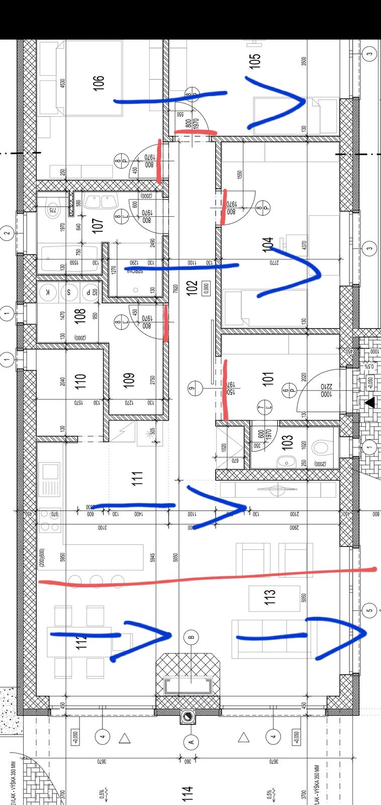

Ahojte,viete poradiť niekto kto sa vyzná?? Budeme riešiť lepenie dlazby,cez stred obyvacky nám ide dilatacny pas,čím nalepiť dlazbu v mieste dilatacie keď nechcem použiť listu?dlazba pojde pozdĺž dilatacie,možno ju bude prekryvat tak 3cm.alebo je lepsie položiť dlazbu kolmo?dakujem
No len by som chcela vedieť ci to tak bude ok..prikladám foto ako mame dilatacie (cervenou) šípka označuje ako bude ukladana dlazba..bude v celom dome..pri dverách pred dilataciou treba zrezat?? A silikónom spraviť skorú?ci môžem celou dlažbou prechádzať cez dilataciu? Rozmer je 20x120 rektifikovana dlazba
@mgx Ano uz tyzden tu hladam prispevky o tom 🙂 dakujem za linky,pozriem..hej je to jeho parketa ale kamos mal omietkara co mu tvrdil ze netreba dat na porfix sietku a tak to aj dopadlo,tak ja by som si len chcela overit ci obkladac vie naozaj co a ako ma urobit aby nebol problem potom ze mi dlazba popraska
