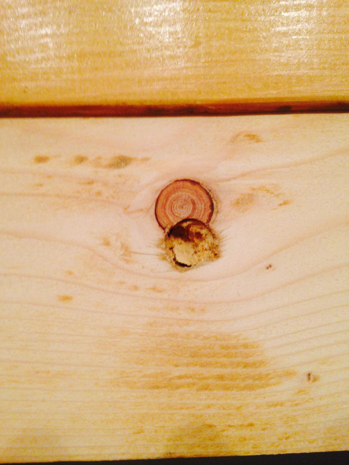

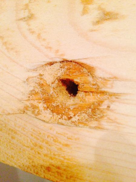

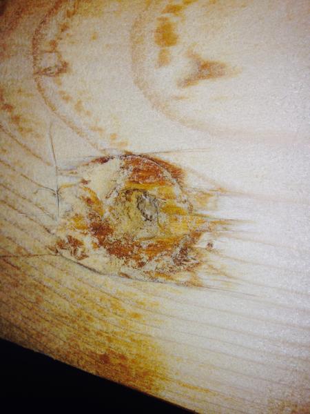

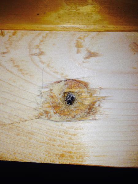

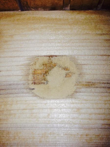

V byte je urobene "2. poschodie" z tramov a pred chvilou som v nich nasiel diery, ktore su vyplnene uplne jemnym drevenym prachom. Tie diery vacsinou idu skrz cely tram, ale ten dreveny poprasok sa najde aj iba v puklinach a skrabancoch.
Prikladam fotky, ale na jedej sa zda ze je nieco biele v tej diere, ale nic biele tam nie je iba normalne drevo, ktore nevyzera nijako odlisne od tramu, to len sa zda ze je to biele pretoze som to fotil s bleskom.
@htr38 Mám dojem, že sú to staré už použité trámy predtým z určitých dôvodov prevŕtané, potom opravované štopľami a znovu prevŕtané vrtákom menšieho priemeru. Na novom mieste diery neodborne zaplnené zmesou lepidla a pilín za účelom kamufláže.
@antonmesaros Takze to nie su ziadne cervotoce ani plesne alebo huby ano ?
@viktor811 Lepidlo a zmes pilin to nie je urcite, to je uplne makke, ak to nie je ziaden parazit ani plesen, tak to sedit na to co vravi antonmesaros
taketo "vyspravky" sme mali v starom nabytku vyrobenom v rumunsku. Uz to bolo horzne davno. Rozne ryhy tym boli vyplnene. Tiez to bolo makke, ale kedze to bolo nalakovane, tak to tam nejako drsalo. Ako nejaky jemny prasok z dreva. Mozno patier - ked smirglujes panungekel, tak sa tiez taky prasok tvori :). Ten nabytok sa postupne sam uplne rozpadol. Tak snad sa ti to poschodie nerozpadne :).
