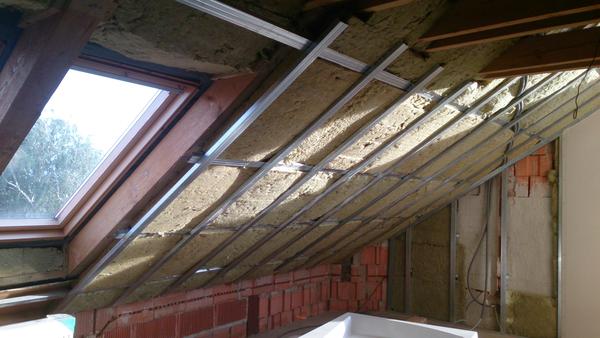

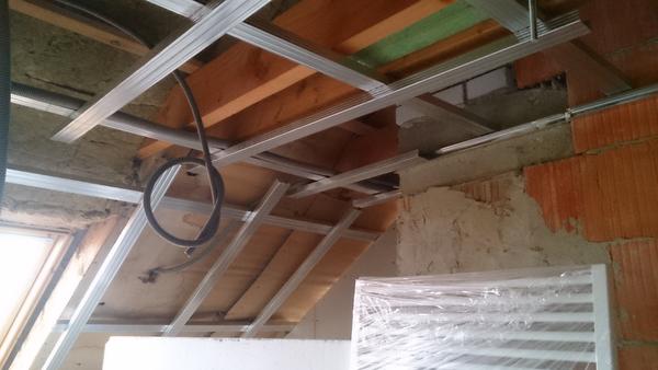

 V podkroví mi nahodili sadrokartonovu dvojitú konštrukciu pričom nosné profily niesu na krokvach ale idú vodorovné. Poradte či to nechám tak alebo to dám prerobiť.

 ukažkovo zle !!!!!! strhnut , fušerov vyhodit , zakladne princípy neovladaju . otrasne niečo čo tam je nafotene.

 Je to zle urobene.som zvedavy ako vyriesia parozabranu a betaily okien emoticon

 cele ZLE, ani zadarmo by som to nechcel, ale rad by som si este pozrel ako nasrobovali a vytmelili sdk, toho sa uz asi nedockame, majstrov pekne poprosit aby to rozobrali a potom nech zatvoria dvere z vonkajsej strany, bez naroku na honorar, snad si ich nekrmil a nenalieval im, to by bolo pre teba minus ako aj ten material co pokazili...

 Mna skor prekvapuje, ze robite sadrokarton a nemate omietnute steny. A na tej dlhej stene ani nedali UD profil? A este jedna otazka. Ten kartonovy papier tam je naco? Namiesto izolacie?
