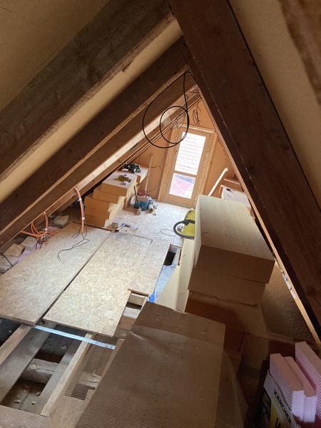

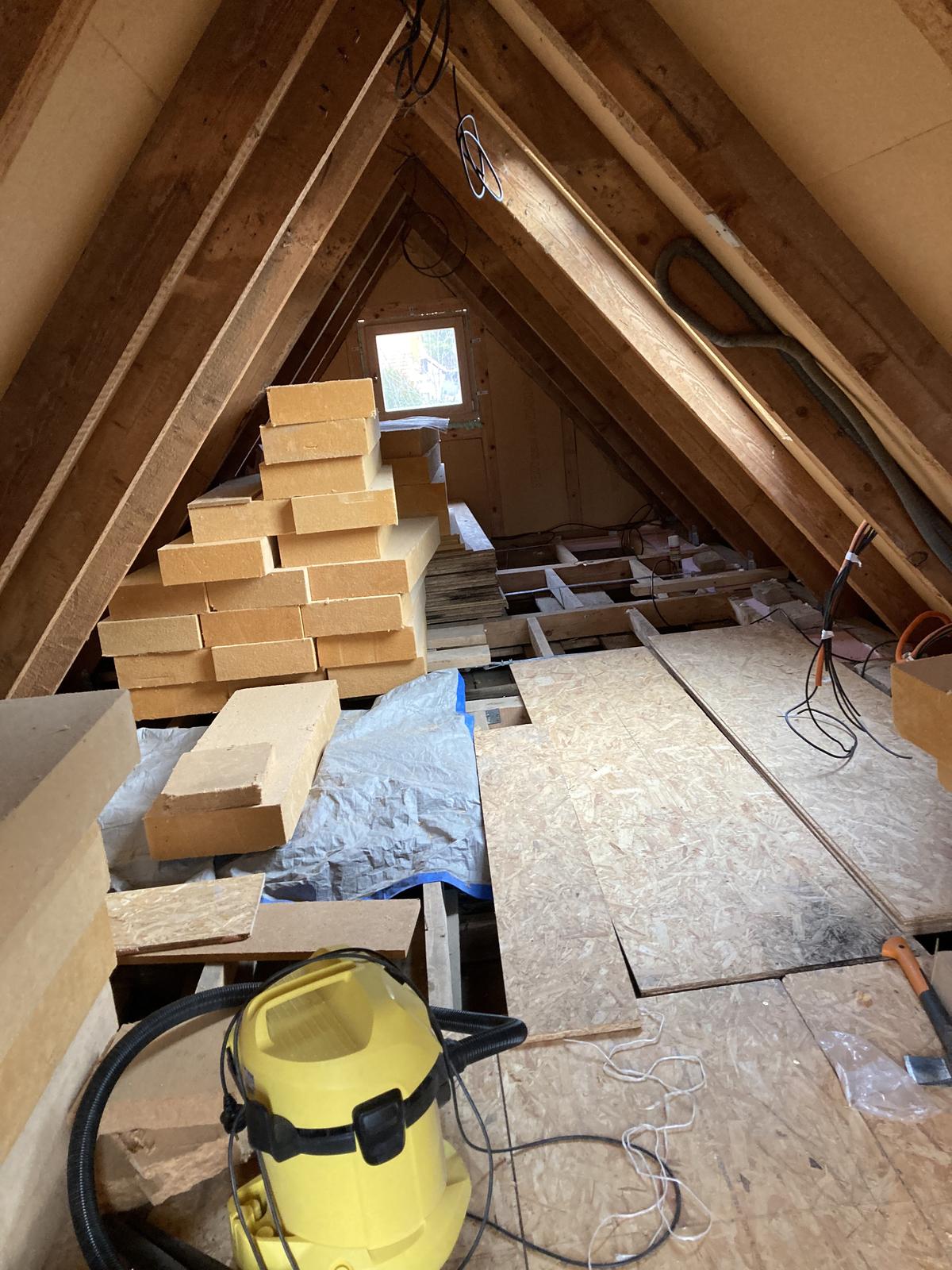

@radoslav78 Nakoniec komplet vymena a pouzita zatial iba nadkrokvova izolacia Steico special dry (rozhodne odporucam ale to je na inu debatu). Dokonca sa podarilo staticky vyriesit zrusenie kliestin. Takze vdaka za rady, naozaj bolo lepsie to urobit nanovo aj kvoli tomu, ze az demontaz starej krytiny odhalila kriticke body napr. krovu, , ukoncenia murov (neni tam veniec), zaklopu atd atd..
@tomas_makovicky super, ze ste takto pokrocili. Dozaista to sice vyslo viacej akoby si to len rekonstroval a nerobil na novo, ale toto je lepsie najma do buducna. Co sa tyka steico, tak tiez s touto izolaciou mame fajn skusenost.
@frantiska_6 vyslo to viac, ale nebol to masaker. tym ze sa zachoval povodny krov nemusel som riesit stavebko, drevo, veniec (ktory vy som urcite pridal...) Cize stale je to kompromis ale uz prijatelny aj z pohladu kvality. Co sa steica tyka idem este davat medzi krokvy, ale je to super. Resp. tak ako uvadzaju, je to predovsetkym izolacia proti teplu. A to bolo v lete okamzite citit. Mame to v lokalite kde fakt prazi. V zime to zatial vyzera na priemerne izolacne vlastnosti, co je v tejto lokalite uplne postacujuce

@andel011j popravde nijako. Tu skladbu mam - tramy, medzi nimi rost, na tom 2x vrstva osb prekladanych, medzi osb je taka ta mini pena ako pod plavajucu a na to planujem dlazkovicu. Ziadnu izolaciu som tym padom neriesil, lebo setril som kazdy cm vysky. A ten hluk je pohode. Resp. tepelna nema vyznam a hore budeme v papuciach, takze tie kroky vlastne vobec nepocut. Je to ale minidom a ten koncept je aj tak uplne otvorit priestor. Cize nam je to takto ok
