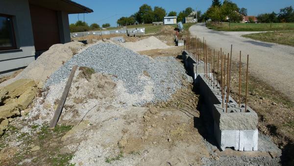

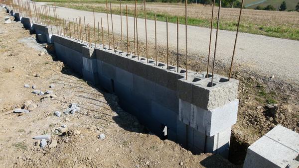

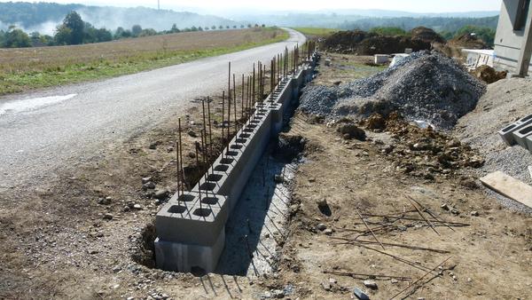

@richard71 mne to robili asi z iných tvárnic ako to budeš mať a aj výškový rozdiel som mal väčší - na cca 23m mám ja výškový rozdiel 1,50m ale pre info prikladám fotky, aby si si to vedel predstaviť
plot je z betónových štiepaných tvárnich BROŽ, ktoré majú na výšku 19cm (390 / 200 / 190 mm)
