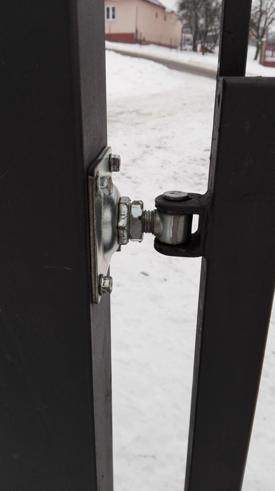

@sysell Tak tak ,nastavenie je jednoduché. Máte dobré pánty , treba uvolniť kontramatku a tú väčšiu asi dvakrát potočiť v smere hodinových ručičiek. Ako tak na to pozerám stačí nastaviť vrchný pánt. Ide to jednoducho bez demontáže bránky.

Uprava, nastavenie v pantoch nepomohlo. Ak by sme chceli upravit dostatočne, branicka by uz vypadla z pantov... Tento sposob teda nie je riešením, musime hladat dalej a ine....

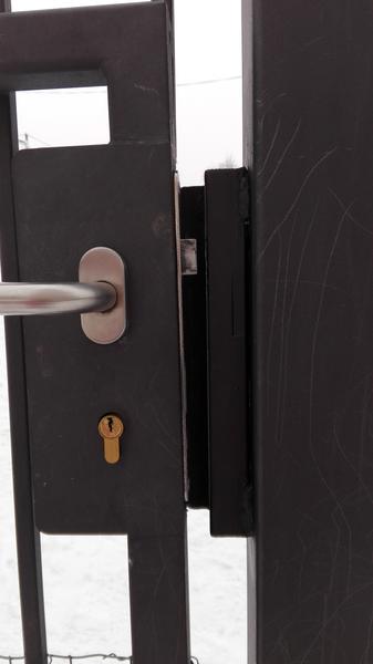

@bashkaka pokiaľ sú pánty už nedostačujúce, tak druhá možnosť je podložiť napr. matky pod zámkový doraz. Prípadne celoplošne niečo povrchovo upravené, aby to ladilo so stĺpikom.

@riama276 na obrazku tam chyba mozno 1cm, nechce sa mi verit, ze sa to neda vyskrutkovat o 1cm , ale aj keby to tak bolo, vlozim pod ten pant podlozku z plastu (pod cely pant) ci kovu a problem je porieseny.
