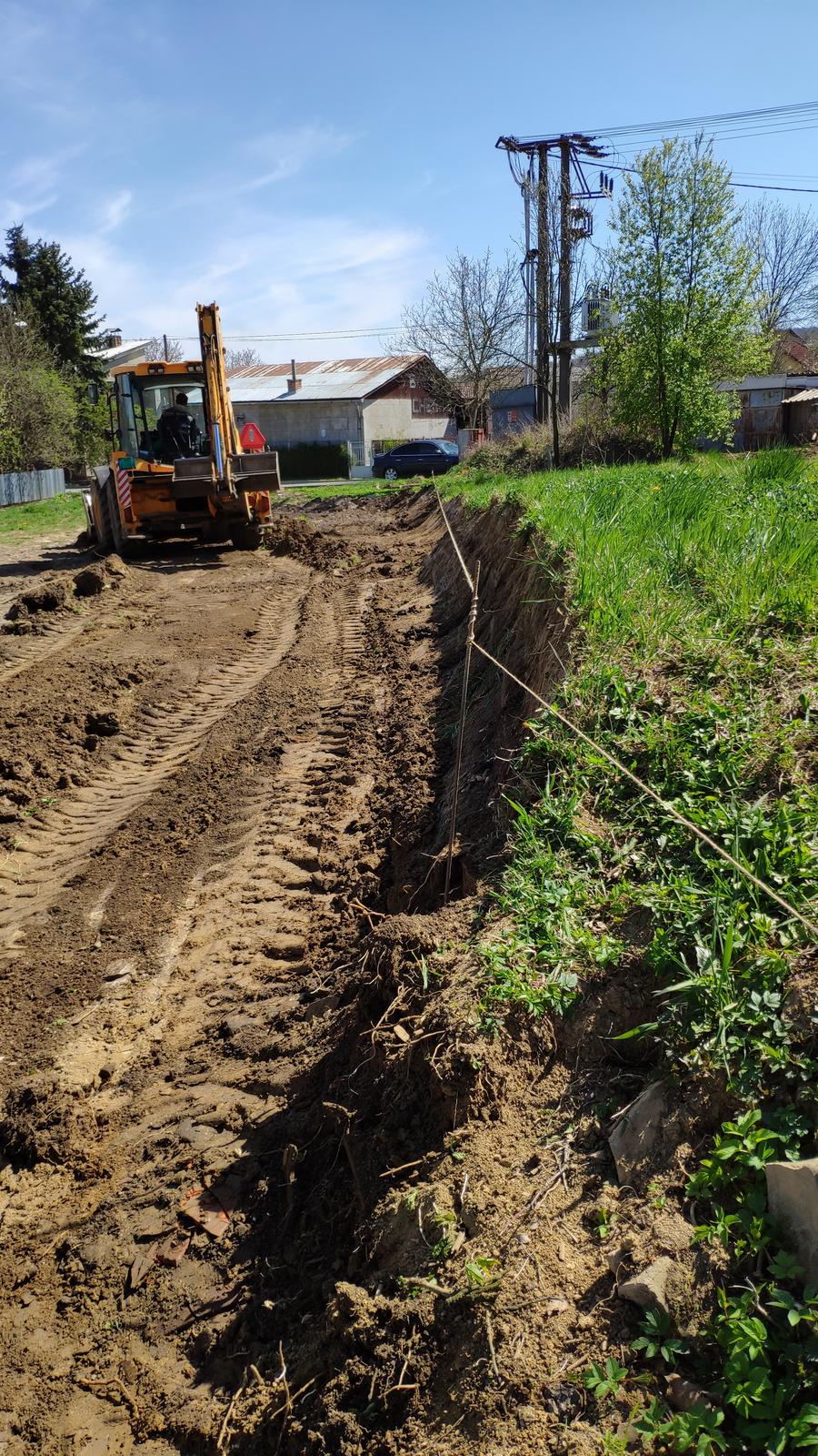

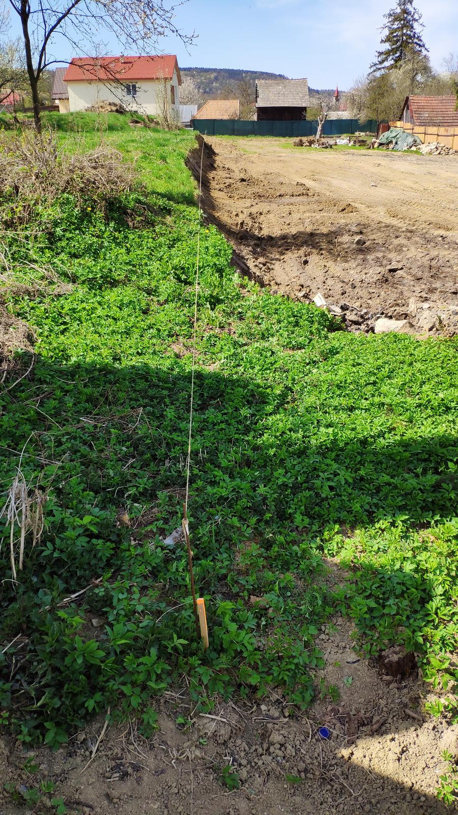

Prikladám aj fotky ako svah vyzerá..môj pozemok je označený špagátom..
Najideálnejšie riešenie podľa mňa: vykopať základ (do nemrznúcej hĺbky - brané z nižšie položeného pozemku, podľa druhu zeminy by som zvážil dať aj roxory), zaliať výkop betónom a vystaval z DT oporný múr (medzi jednotlivé rady DT zasa spevniť roxormi) a zalial betónom, to čo dáš už na vrh (pletivo, alebo budeš stavať vyššie plot z DT), je už na tebe
to už nemáte kde dávať peniaze? ponechať svah, pri strmšom uhle zaťažiť zatrávňovacími tvárnicami, kameňom, prípadne osadiť kríkmi, napr. šípkami, máte čaj alebo lekvár.
@palo152 myslím, že veľa tých možností nemáš, lebo prevýšenie medzi jeho najvyšším bodom a tvojím najnižším, je koľko? meter? viac?, tam podhrabový profil teda nemá žiadny zmysel
Problém je ten že celý susedov svah je vyvýšený odpadom a zeminou, ktorá sa tam navozila keď s a budovala diaľnica pred pár rokmi..čiže ja svoj dom hore dvíhať nechce určite..a už mám aj tak základovu dosku a múry položené..
@palo152 vsetko toto musis mat na svojom pozemku, aj zaklady aj drenaz aj vsetko. A ak sused nespravi ziadne opatrenia, casom mas jeho zeminu opretu o svoj mur, takzs by som to riesila dohodou so susedom aby aspon drenaz mohla byt na jeho pozemku

@palo152 Tak “presuň” svah k sebe navezením zeminy tak, aby hranica pozemkov bola navrchu svahu a päta svahu u teba. Lebo podľa fotiek a šnúrky si bagroval už u suseda. Zúžilo by ti to veľmi pozemok? A na svah nasadiť máloúdržbové rastliny...

@dugyna ďakujem za vysvetlenie, pozrite si foto a tam nič ztoho očom píšete neuvidíte. plot proti zverine a psovi stačí po obvode bez oporných múrov.
