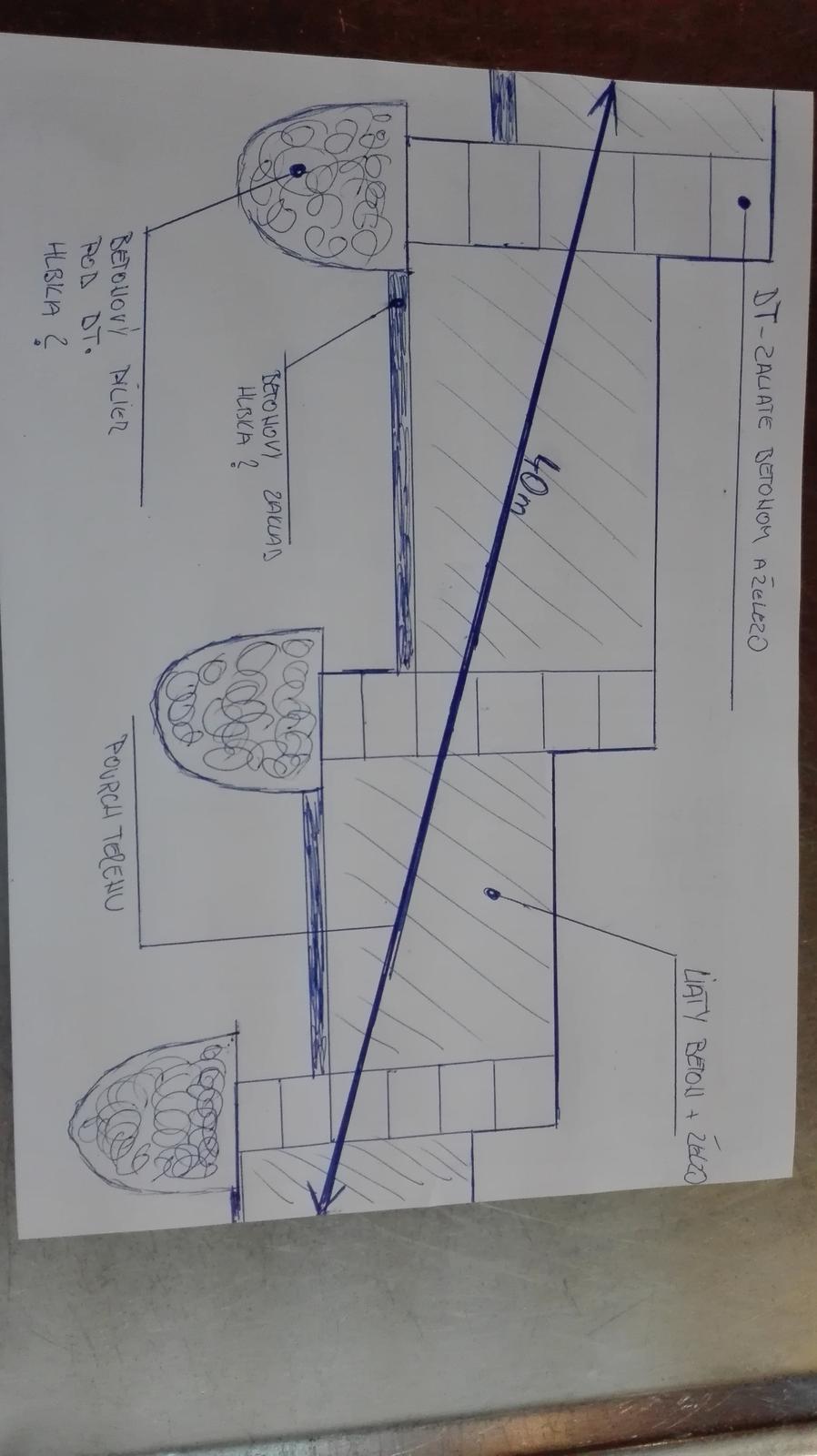

Dobry den.mam oporny mur ktory sa zacal naklanat na susedov pozemok.
OM je 120-150vysoky na cca 40m a hrubka 30cm.
Zaklady neviem ake su hlboke ale to z liateho betonu..
Ako mam zastavit aby sa dalej nenaklanal?lebo chcem tam domurovat stlp a drevenu vypln.

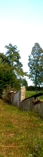

Podlozit bok ktory sa naklana :D Zaklady asi nie su moc hlboke kedze sa naklana, podla mna to uz budete musiet len zhodit, lebo to bude mat zlu statiku, to neodobri nikto...
@lubobalascak no a ty si myslis, ze ti nejaky statik akoze odobry? To pochybujem... ja si myslim, ze to uz neklesne a nenapravi sa to ked hovoris ze sa takto naklana, mozno by ale vedel @chrobak7 lepsie... on sa viac vyzna
"Sa" nenakláňa, naklonil ho násyp dodatočne urobený vedľa neho. To nie je oporný múr, ale plot.

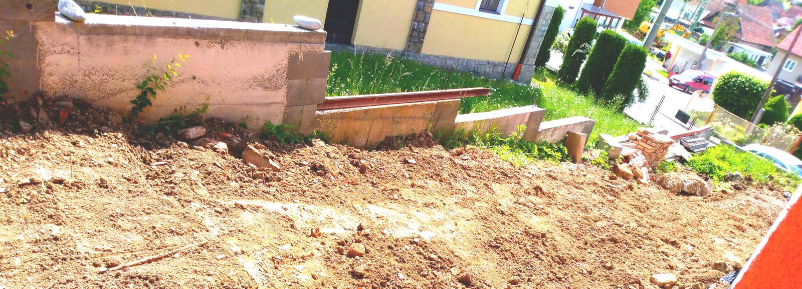

Búrať 40 metrov by si asi nechcel, ale nezavalený sused je lepší ako zavalený. Začni odkopaním aspoň jedneho základu stlpa a jedneho základu pod murom. Stačí na šírku lopaty, aby si vedel znalému stavbárovi najlepšie však statikovi povedať terajší stav. Ak sú základy plytké, hneď by som riešil odkopanie dodatočného násypu od múra, nakoľko ako JAN45 spomenul, to je hlavná príčina nakláňania. Váha takého múra musí byť neskutočná a väčšie naklonenie môže urýchliť jeho prevalenie k susedovi.

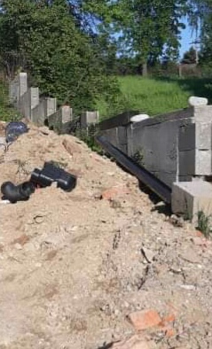

Staci pozriet tie fotky,a hned vidno aky fušeri to stavali, na zaplakanie,zlepenina...... zburat to cele, dat urobit projekt,statiku vybavit SP a postavit to cele nanovo, dokedy to niekoho nezabije.....
Jasne ze by to bolo najlepsie zvalat a postavit na novo ale bude horor to burat.je to liate z takzvaneho ,,modreho betonu" a ten je katastrofa rozbijat..mal som na zahrade dva schodiky z teho betonu a nemohol to susedov bager s hyd.kladivom rozbit tak som to len flexou nadrezaval.netusim co je to za beton.

Ale k tvojmu plotu. Keďže nevieme, ako je riešený a postavený, budeme predpokladať vždy horšiu variantu. Keďže sa nakláňa, sú 2 možné príčiny:
1. slabý základ - teda plot sa nakláňa spolu so základmi.
2. Základy má dobré, ale samotný plot je slabo spojený so základmi.
Sám vieš, že najlepšie by to bolo zbúrať a nanovo postaviť, ale to nechceš. Preto ti napíšem, ako by som to v tom prípade sanoval ja.
Bude treba zastaviť nakláňanie v lepšom prípade ho vyrovnať. Najprv by bolo dobré urobiť jeden výkop vedľa plota na tvojej strane (kde najviac trčí zo zeme), aby si zistil, aké hlboké sú základy. Potom by som zavolal nejaký minibager, aby ti popri plote odkopal zeminu (predpokladám, že ten vyšší terén je tvoj) cca do polovice základov v šírke asi 40 cm. Kúpil by som (aby boli lacnejšie, tak na inzerát) betónové stĺpy, čo najsilnejšie (aspoň 10x10 cm), napr. takéto:
https://dom.bazos.sk/inzerat/99325008...
na každý ten skok po 2 stĺpy. DO tej ryhy vedľa plota by som pre každý stĺp vykopal jamu, aby bola hlbšia, ako základ plota, alebo aby ten stĺp bol 1 meter v zemi. Najlepšie by bolo, keby ti tie diery vedeli navŕtať, aby si nemusel kopať 40 dier. Stĺpy by som zabetónoval tak, aby boli trochu odklonené od plota.
AK tam bude bager, prípadne ti môže vykopať väčšie jamy a tie stĺpy osadíš do 2-3 na seba uložených DTčiek 40x40, aby to bolo pevnejšie.Problém bude, ak ten základ plota bude veľmi široký a so stĺpmi sa nedostaneš blízko plota.
Pop vytvrdnutí betónu by som nejakým spôsobom spojil ten stĺp s plotom, napr.:
- prevŕtať stĺp aj plot a spojiť ich závitovou tyčou (10 - 12 mm), na oboch koncoch silné matky.
- ohnúť závitovú tyč do U - potom nemusíš vŕtať stĺp, ale plot musíš vŕtať na každý stĺp 2x. Matky by boli na strane suseda.
Postupne by si priťahoval ten plot k stĺpom. Garancia, že sa plot narovná nie je, ale aspoň zabrániš jeho spadnutiu. Nebude to veľmi estetické, ale malo by to podľa mňa pomôcť. Bude to aj hodne roboty, ale asi menej, než to zbúrať a nanovo postaviť. Výhodou je tiež, že u suseda nemusíš nič stavať, žiadne oporné piliere.
Potom môžeš tú ryhu znovu zasypať, ale zeminu už nenavyšuj, aby netlačila viac na plot.
Toto je môj taký prvý nástrel postupu, verím, že je tam pár vecí, ktoré by sa dali vylepšiť. Možno to niekoho inšpiruje a bude mať nejaký lepší nápad.

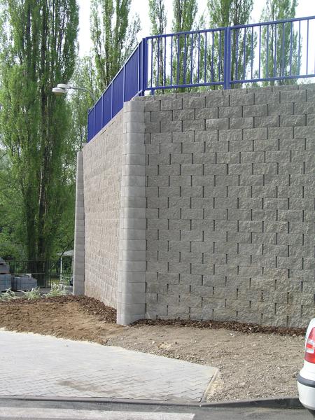

Posielam foto múru z Bánoviec, čo vzniklo nedodržaním technológie výstavby. Keby som bol sused, tak by som s oporným pilerom na mojej strane nesúhlasil.
Prerto treba v prvom rade odkopať zeminu ktorá tlačí na múr - plot.

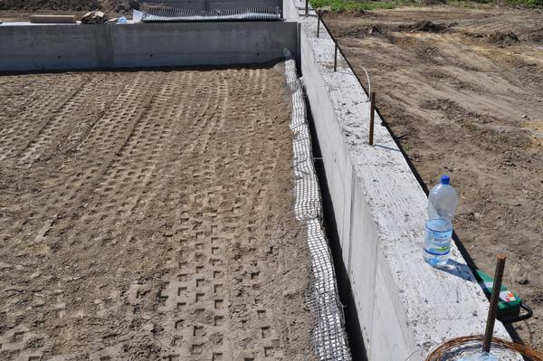

Potom sú dve možnosti ako to sanovať geosyntetikou :
1. za múrom vybudovať blok geomrežami vystuženej zeminy tak, aby sa nedotýkala zemina múru. Súčasťou našej dodávky je na mieru pripravené panely a technologický predpis. 2. foto
2. Prevŕtať cez múr diery a okotviť vodorovné tyče z roxorov a o ne pripevniť geomreže.
V oboch prípadoch však treba rátať s dĺžkou kotvenia min. takou, aká je výška nasypanej zeminy.
Potrebná je malá mechanizácia minibáger a vibračná doska min 300 kg
