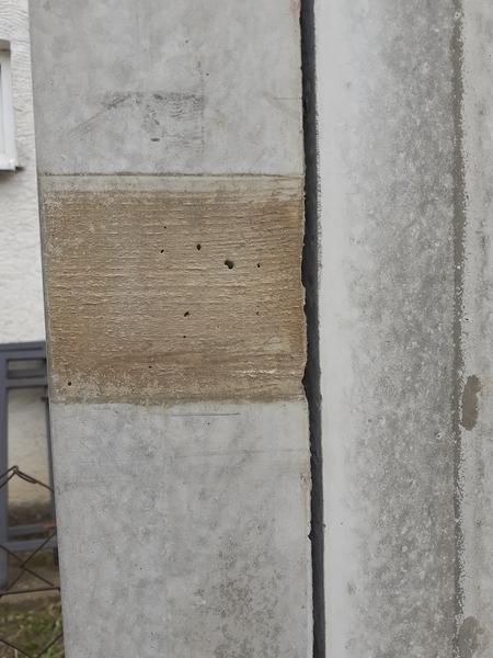

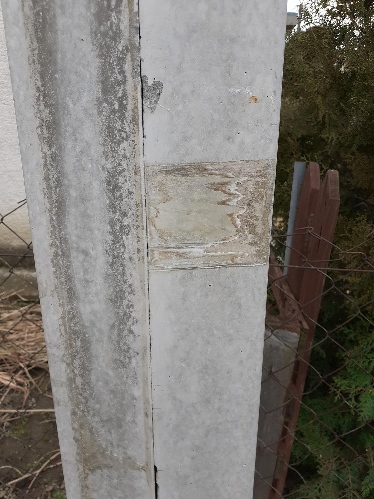

Ahojte tak taketo paradne stlpiky nam dodali.
Vyzeralo to ako mokre ale uz stoja 2 dni a po vcerajsom slniecku bolo 18stupnov uz by to mao vyzerat inak.
Este su tam.odlacky od drevenych hranolov. Nevieme cim to vycistit.
Ked to bolo na palete nebolo to vidiet pri preberani.
Ako to.riesit? Reklamacia alebo SOI-ka?
@cifo1986 existuje nieco ako farba na beton. ak teda chces jednoliaty alebo biely povrch. toto je u prefabrikatov bezna vec, asi mastnota z formy. na reklamaciu to rozhodne nie je.
@cifo1986 Rozumiem, že je pohodlnejšie napísať sem, ako kontaktovať dodávateľa, ale nikto z tunajších diskutujúcich ti nepríde stľpiky vymeniť. Volal by som výrobcovi a žiadal ho, nech mi najprv opíše, aké nedostatky, resp., aké kvalita tovaru je u nich štandardom. Ak by opísaný štandarď nekorešpondoval so stavom, aký je u teba, konfrontoval by som ho s ním a žiadal by som, aby dodal produkt v ním opísanej kvalite.
@cifo1986 čo tu hystercis nauč sa fotiť odfoť to z blízka či je to špina alebo zvyšok dreva alebo co. Ak by ti bolo otlačené drevo pôjde to buď wapkou alebo kotúčom na betón alebo to zmizne možno aj samé casom, je to taz hnusny betónový plot aj tak tam dačo nasadis.
@cifo1986 doporucujem len natriet kvalitnou farbou na beton, vyriesite aj buduce cementove vykvety. Svojpomocnym kartacovanim to mozete len pokazit. Ak si pozriem tie stlpiky, su este pekne. To co sem vozia poliaci to by ste mali vidiet za poreznost :)
