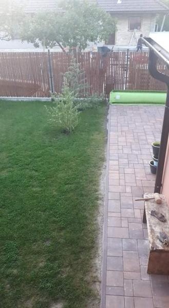

@khalies ahoj.my sme kupili tuto vypln. Natrela som vsetky dosky aj sme to zalozili ale bohuzial nam nepasuji tie pozdlzne latky, ktorymi sa to uchytava.takze ich musime dat zrezat. Je pravda ze su tam medzery troska medzi tymi latkami, ale vyzera to pekne.my momentalne uvazujeme dst este zo zadnej strany hnedu tieniacu foliu a z nasej nechat latky.ale presne kvoli vetru sme to riesili a plot prezil riadnu fujavicu na liptove (ale.riadne to hrkotalo) aj bez pripevnenia - zatial sme mali tie latky len tak ponasuvane v pletive. Ja som s tym spokojna.uz sa.tesim nech to dokoncime
