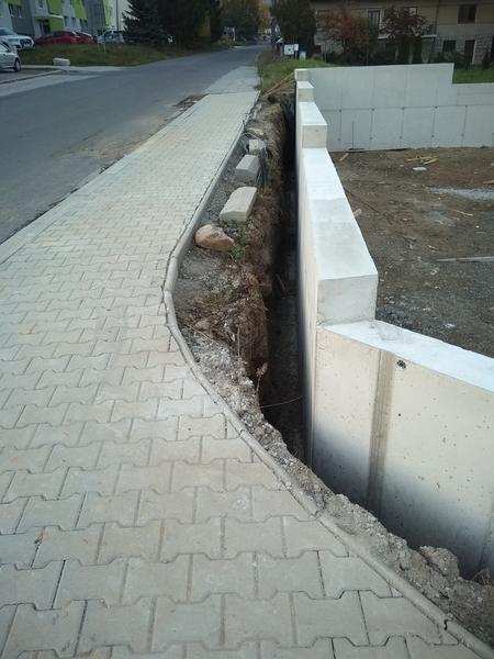

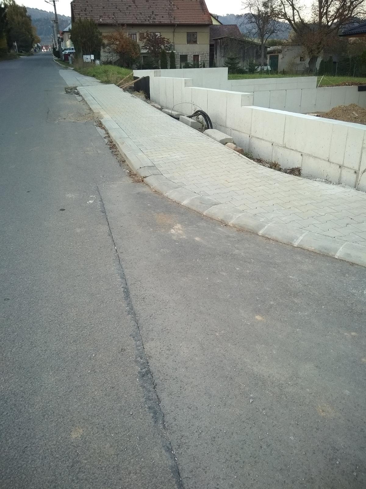

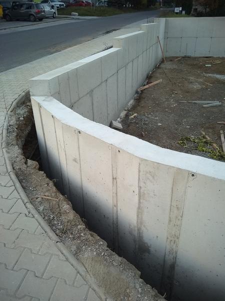

Ahojte prosím o radu čím a ako zasypať oporný múr viac na foto....
Múr je vyhotovený z vodotesneho betónu a sú v ňom otvory po rurkach, bolo mi povedané aby tade mohla pretiecť prípadná dažďová voda.
Pýtal som sa stavbárov čím to zasypať jedni vravia že zemou maximálne dať nopovku a zasypať druhí vravia že štrkom a možno drenaž ....
Už som z toho zmätený čím viac čítam ....bojím sa aby som si na jednej strane tým štrkom nespravil bazén a na druhej strane ak to zasypeme zeminou aby sa nerozpínala a netlačila na múr. Momentálne som to natrel penetrakom a chcel som dať nopovku na jednom mieste cca na metri mi tam však spadla zemina po dažďoch.
Prosím ako ste to riešili vy

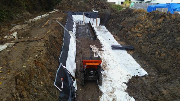

Prikladám :
foto 1. - vkladanie drenážnej rúrky do geokompozitu

Celá stavba je budovaná v nepriepustných plastických íloch. Na svahu za domom voda voľne vyvierala na niekoľkých miestach. Úpravou sa docielilo, že vyteká iba z drenážnej rúrky / cca 3-4 m3/deň /.
