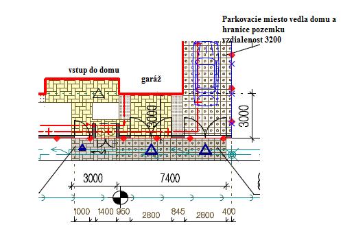

Dobry den, chcem sa spytat,ci by vedel niekto poradit, ako by bolo najlepsie a najpraktickejsie riesit vjazd na pozemok. Dom s garazou je od hranice pozemku z prava 3,2m a vsadeny je 3 m do pozemku (ulicna ciara). Vid. nakres. Vedla domu z pravej strany chceme zachovat miesto na parkovanie. Na projekte su nakreslene dve klasicke brany. Da sa situacia riesit aj inak? Existuju 7,5 metrove posuvné brany? Bude ju mozne odsuvat do lavej strany aj ked je tam mala vchodova branicka? Paci sa mi predstava 7,5m posuvnej brany, nakolko by medzi garazovym stojiskom a vonkajsim nebol stredovy stlpik a lepsie by sa manevrovalo s autom od cesty. Za navrhy, rady a inspiracie vopred dakujem

vsak to, vacsinou su 4 - 5m brany... Len aby bol vjazd do garaze pristupny a aj parkovanie vedla domu, chce to velku branu, co vobec netusim ako bude po estetickej stranke vyzerat a ci to nejaka firma vyraba (vsade v ponukach su do 6 m). Druha vec klasicka otvaracia zaberie vela miesta do priestoru a posuvna potrebuje priestor do strany. Uvaha pri projekte osadenia boli dve brany, ako je na obrazku, len ci to zas zbytocne nezmensi manevrovaci priestor do garaze a na stojace miesto, kedze aspon minimalny stlpik (murik) musi medzi nimi byt, aby nespadli...
varianta nechat cele stojisko pred a vedla domu otvorene je prakticka a aj lacnejsia. Len sme predposledny dom v slepej ulicke a bojime sa toho, ze sa nam vsetci potom budu otacat pred domom...
Ešte taká praktická vec, že keď ti príde návšteva alebo pôjdeš ty domov, tak brána bude ďaleko od vchodových dverí... Taktiež aj zvonček, budeš musieť vykuknut úplne von aby si videl kto prichádza. Ja by som dala malú branicku oproti vchodovym dverám a zvyšok nechala posuvnu bránu. Moji susedia to presne takto máji a vyzerá to dobre.
Nepozerám poriadne 😁😁😁 máš to vymyslené ako som vyššie písala :-) takže alternatíva dva je urobiť bránu len pred garážou a to státie nechať prístupné od ulice bez brány
