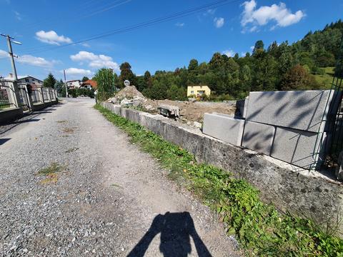

Ahojte. Potrebujem zdvihnúť jeden starý múr cca 13 metrov o cca 60 cm. Keď ho dvihnem o 54 alebo o 62 cm je mi to úplne u prdele aj to ako to bude vyzerať je to zo zadnej strany záhrady. Robím garaz a chcem to pekne vyrovnať aby som mal rovinu pred garazov. Otazka znie ako? Dt cka povedzme 2 rady a na vrch prisalovat urobiť,,veniec do roviny ( výškový rozdiel je cca 15 cm. Alebo najskôr prisalovat do roviny zaliat a nato uložiť 2 rady dt alebo zohnať nejaké salovacie dielce a zaliat mixérom komplet? Samozrejme dosť zeleza navrtat aspoň 10 tky plus mozno nejaký kos armovaci. Poraďte 🙂
@martinak15 nakotviť roxory do toho čo máš na to 2 rady dt, zaliať. Roxormi nešetriť a napchať ich do terajšieho čo najviac aby to unieslo tie bočné sily ktoré spôsobí to navýšenie terénu.

@martinak15 a ten múrik čo tam je teraz nie je v rovine?
Ak nieje privelmi krivy ten plot staci dat pod spodny rad DT kajliky a tak to vyrovnat. Byvaju DT aj vysky 20cm. Das 3 rady a mas 60cm. Ak je ten spodok plota velmi krivy tak zasaluj, zabetonuj a potom 2rady 25cm vysokej DT. Pri velmi krivom podklade by sa aj tie DT zle ukladali
@sousedekovci89 nie. Je to starý plot. Je to mierny svah.
@dom666 tak som aj myslel. Avšak železo uz musí byť navrtane pred tym vyrovnanim betónom?
@martinak15 tak potom ako ti písal @dom666, vyrovnať vrstvou betónu. čo sa týka železa pri betónovaní nemusí byť. normálne to potom navŕtaš cez obe vrstvy betónu 🙂 na druhú stranu, ak ich dáš pred betónovaním, vieš ich využiť aj na vystuženie betónu keď aj horizontálne pomedzi nich naviažeš železo 🙂
Mozes ho navrtat aj potom, ale zbytocne budes musiest vrtat do dvoch betonov. Tych par roxorov by ti pri salovani a zalievani vadit nemalo. Len ta vyrovnavacia vrstva aby nebola v najvyssiom mieste prilis tenka. Aspom tych 8 cm aby bola v najtensiom mieste.

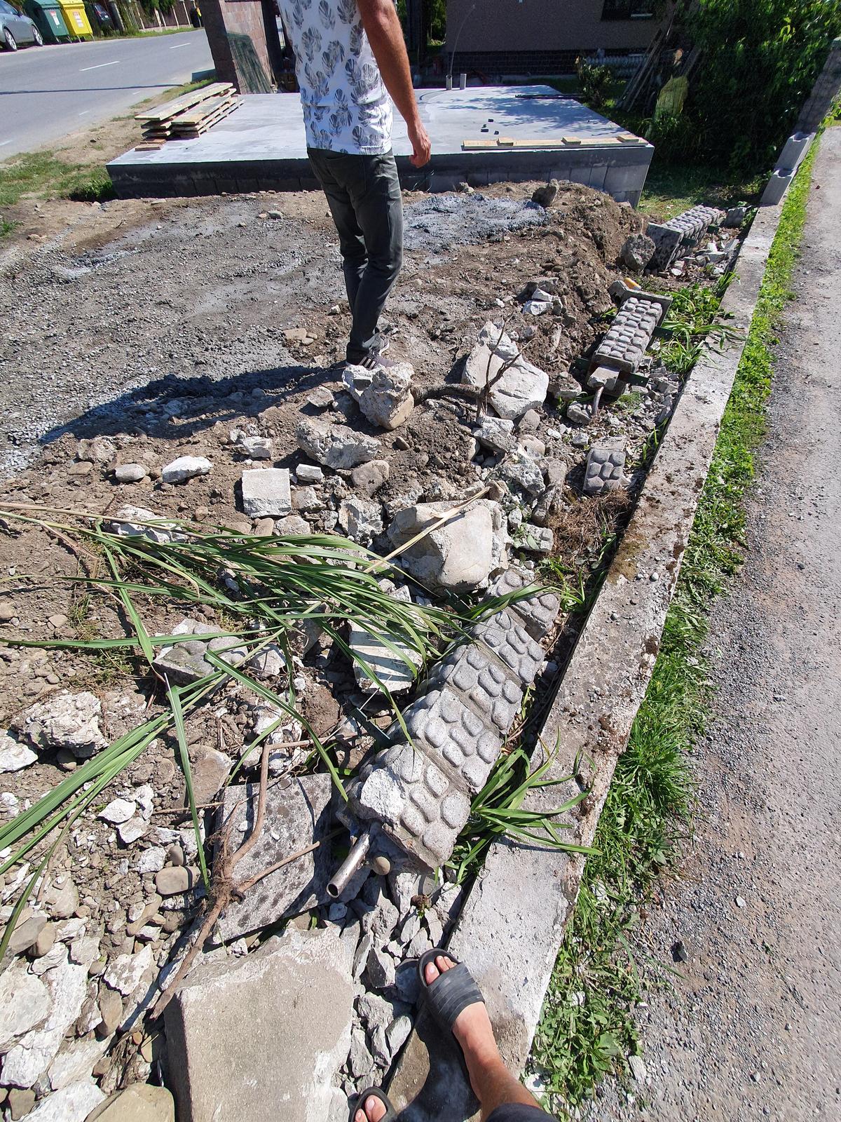

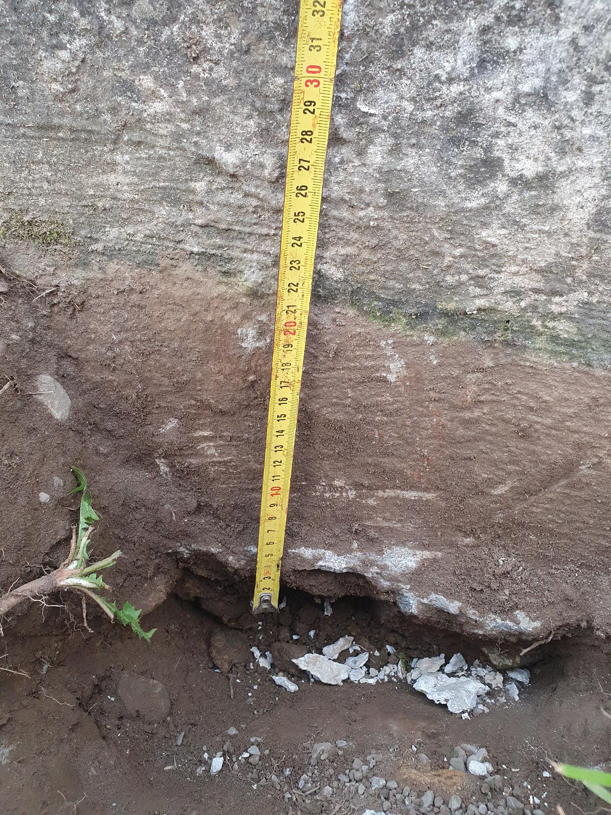

Komédia pokračuje. Doniesol som si digitálny nivelak ze si nahadzem výšky salungu zalejem a nato 2 rady dt. Doniesol som zbijacku malu ze dám preč to co sa droli a tu vrstvu hore aby sa beton lepšie prezral do starého. Celý beton sa droli a to som chodil iba malou 500vkou kladivom za 2 hodiny by som to mal vyzbijane. Ďalšie sklamanie. Odkopal som ze kuknem ako je starý základ hlboko a prekvapenie? 22 cm..... asi je hlúposť na takýto stary a zly beton so slabuckym základom zasalovat a uložiť 60 cm vysky a z vrchu naviest hlinu a makadam na vjazd do garaze vsak? Riskujem ze sa mi to cele zvali ? Bude lepšie minibagrom to vybrať urobiť hlbsi zaklad a urobiť to ako sa patrí? Poraďte....prerabky pojebane

martinak15 Komédia pokračuje. Doniesol som si digitálny nivelak ze si nahadzem výšky salungu zalejem a nato 2 rady dt. Doniesol som zbijacku malu ze dám preč to co sa droli a tu vrstvu hore aby sa beton lepšie prezral do starého. Celý beton sa droli a to som chodil iba malou 500vkou kladivom za 2 hodiny by som to mal vyzbijane. Ďalšie sklamanie. Odkopal som ze kuknem ako je starý základ hlboko a prekvapenie? 22 cm..... asi je hlúposť na takýto stary a zly beton so slabuckym základom zasalovat a uložiť 60 cm vysky a z vrchu naviest hlinu a makadam na vjazd do garaze vsak? Riskujem ze sa mi to cele zvali ? Bude lepšie minibagrom to vybrať urobiť hlbsi zaklad a urobiť to ako sa patrí? Poraďte....prerabky pojebane
Ale ta radost na konci projektu, ze som to spravil poriadne je na nezaplatenie. Sam si si aj odpovedal. Vsetko von, poriadny zaklad aspon 50 cm a paradne rovny mur z DT.
To mi pripomina ked som siel pomoct v rodine vymenit 2 okna a dat 2 preklady. Napokon z toho vyslo, ze tie okna su sirsie a nizsie, ze to treba vsetko vyrezat a domurovat a ze mur nieje ytong ale nejaka komunisticka skvarobetonova tehla s roxormi vo vnutri... namiesto doobedia sme sa s tym drbali 2 dni 😄 Takze chapem presne to co si napisal ako posledne - prerabky pojebane 😄
Jo, to radsej vybrat von a spravit poriadny hlboky zaklad do nezamrznej hlbky .. na murik s 22cm zakladom by som sa nespoliehal a ja osobne by som len cakal, kedy co povoli a skor ci neskor by to prislo, takze radsej teraz a spravit to poriadne.

@martinak15 ako ti napísal @kemino neriaď sa tým či 40-50 alebo koľko základ. jednoznačne do nezamrznej hĺbky (môže to byť aj 80 cm, ja keď som robil stĺpiky na plot kopal som na 80, inak jeden som trochu odflákol vykopal plytšie a po tuhšej zime sa mi trochu pohol aj s celou betónovou pätkou 🙂

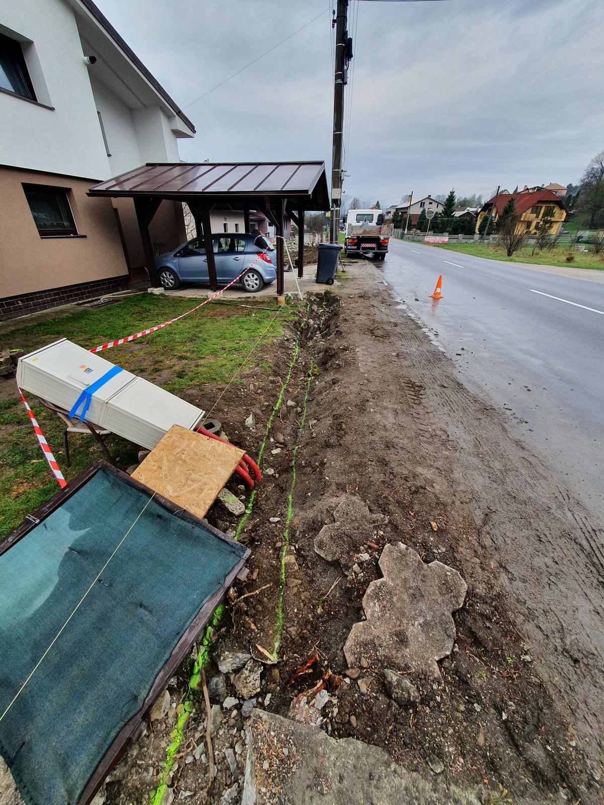

@sousedekovci89 jasnee 🙂 uz som prerabal celý plot z prednej strany. Komplet stary základ prec a nanovo...asi 35 metrov. Základ tam mal 30 cm no beton bol podstatne zdravší ako tento vzadu. Zaujímavé. Aši ma to neminie opäť volat bager a makať:/:
@martinak15 bez bagra by to bola riadna fuška 😄
@sousedekovci89 😄 aj bager sa zapotil 😄 😄
