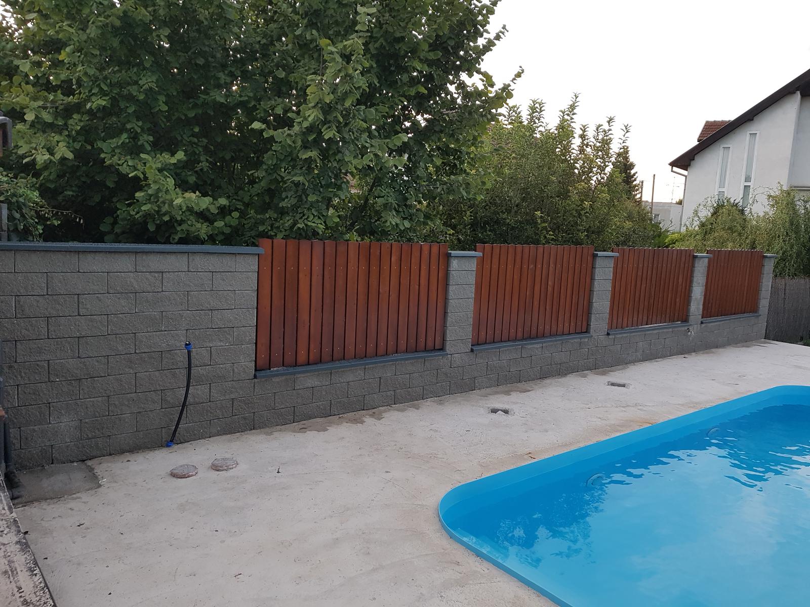

Zdravim,chcem sa opytat na kvalitu ABW tvarnic,ako ste s nimi spokojny,nakolko v inych diskusiach pišu že niesu kvalitne. Ako sa s nimi pracovalo,či ich trebalo velmi upravovat aby sedeli pekne na sebe. Dakujem
@petogti mal som tie jednostranne a robilo sa mi dobre s nimi. To z fotky som zbuchal za vikend sam.
Jedina akoze nevyhoda ze len paletovy odber bol ...takze som musel dobre vypocitat aby to vyslo ale mozno to uz neplati.
