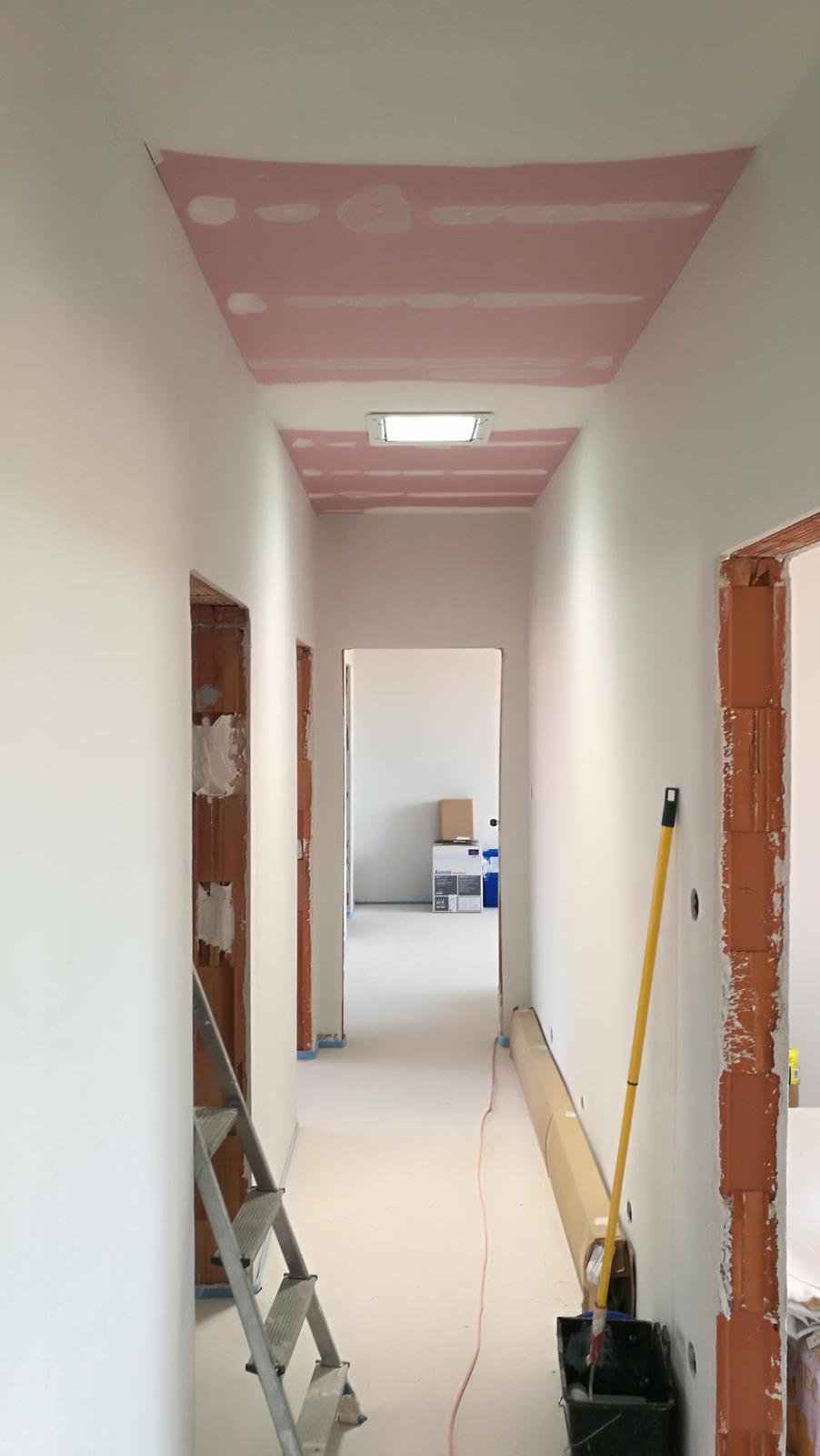

Ahojte, pokúšam sa nájsť nejaký svetlik do stropu, aby mi išlo svetlo do chodby, ale nenasiel som taky produkt. Mam bungalov a dreveny strop, valbovu strechu so svetlikom, presne nad miestom kde by som chcel v strope svetlik. Na nete som našiel iba drahe svetlovody ale ziadny svetlik co by sa instaloval do stropu(bude zatepleny striekanou penou) ma s tym niekto skusenost?
Kup si stresne okno .... A mas svetlik "vylez" k oknu oblozis so sadrokartonom a mas.
Pripadne ak mas dlhsiu chodbu tak skus snej spravit galeriu s 2-3 stresnymi oknami
