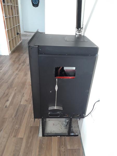

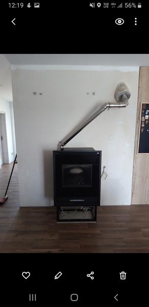

@chrobak7 okej skúsim popísať moju dilemu. Máme krbovú vložku na peletky, ktorú potrebujeme obmurovať/obstavať. Po oboch stranách je však potrebné aby bola dostupnosť kôli čistineniu a pod. Lenže väčšina bežne dostupných revíznych dvierok nemá rozmer aby sme sa dostali k tomu ako to je potrebné. Takže som rozmýšlala či by sa nedalo spraviť také Tčko kde vrch bude celý zo sadrošu a tie boky by sa dali celé otvoriť. Chápete ako to myslím?
@cukrik25 ono otvárať sa to bude tak raz ročne, keď robíme údržbu po vykurovacej sezóne. Odmontuje rúry( na lavej strane) povysávame a tak. Dostupné to musí byť od spodu až po tú rúru
@chrobak7 keby je ten vyvod do komina rovno nebol by v tom problem. Lenže ja chcem aby ho vidno nebolo preto rozmýšlam kvázi ze to bude vyzerať ako T. Vrch bude celý skrytý a na pevno a otváratelne by bola tá časť okolo krbovej vložky. Ja si myslím že tam by nebol problém umiestniť tie pánty (na tú stenu o kt. Je krb oprety) či hovorím blbosť?

@chrobak7 to nám povedal priamo technik, ktorý to montoval...z boku sú normálne otvory kde su dostupné komponety ktoré musia byť dostupné aj v prípade poruchy
