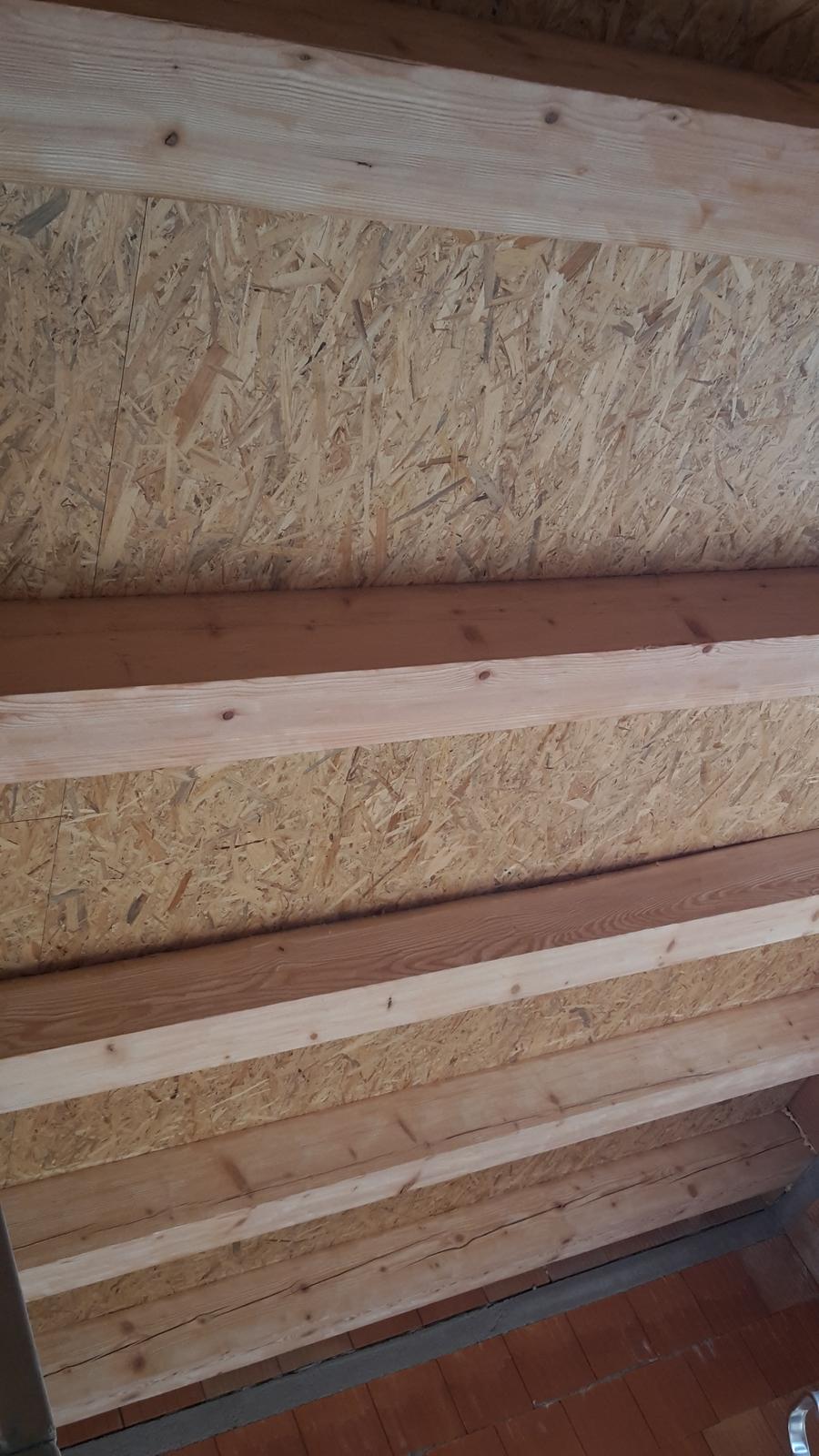

Ahojte, chcela by som sa popytat na vas nazor ohladne stropu v nasom bungalove. Mame dilemu s tym aky material pouzit na stropy pomedzi priznanymi hradami. Uvazujeme nad pouzitim 2cm Styrodur a na to nejaky typ omietky. Drevo/tatransky profil nie je moznost. Chceme kontrast bielej farby/omietky a vybrusenych tramov natretych voskom na drevo. Ako by ste v tomto pripade riesili dilataciu medzi drevom a omietkou? Malo by tam ist nieco flexibilne kedze drevo bude praskat a krutit sa... Pre lepsie vysvetlenie pripajam foto. Dakujem :)
@blitzi nemyslím, že by to bolo lepšie. Veď tie osb dosky sú ako podlaha. A sdk asi nie je určený na to :-D .
@katkakostka my chceme podobný kontrast preto pôjde medzi hranoly sadros pod ktorým môže ísť aj elektroinstalacia k svetlam. Buď sa dajú listy alebo sa to vytmeli ten spoj medzi hranolom a sdk.
Však na tie osb aj tak pride izolácia čiže nebudú pochodzne. Vidi sa mi to dost pracne všetko tmeliť ked bude sdk medzi hradami a listi by to pokazili. Ked už listi tak som videl take biele u-profilu do ktorých sa sdk nasunúť . Niečo ako apu lista na omietku.
Chcel by som oživiť tuto tému, keďže o par týždňov to idem riešiť aj ja. Tiež chcem mať priznané hrady a medzi ne biely plafon, lišty sa mi však nepacia,čím sa to tam tmeli medzi sdk a hradou? A co dat hore medzi hrady z boku? Dom určovať alebo stačí sdk aje z bokov navrchu medzi hranoly??
