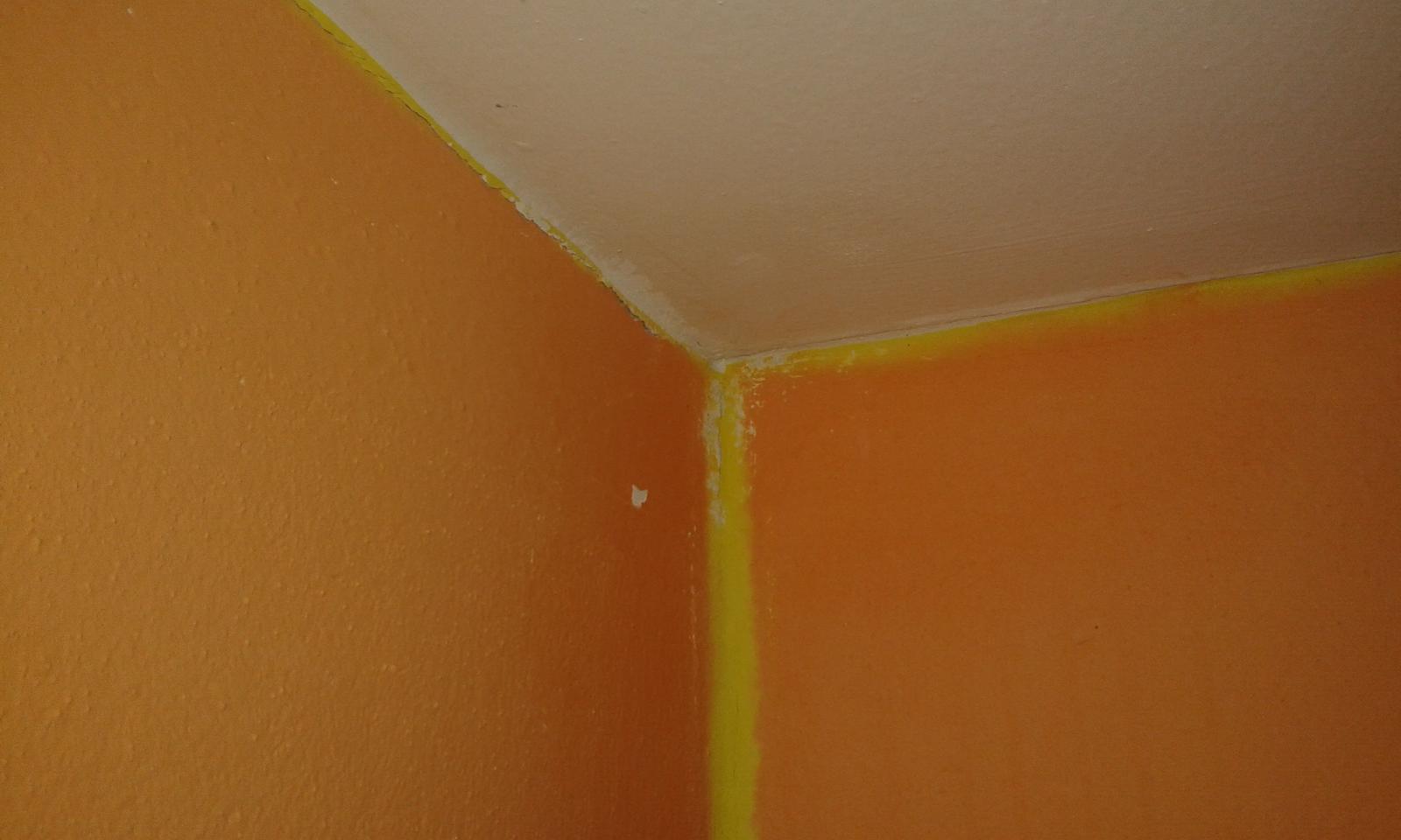

 Dobrý večer. Chcel by som sa opýtať či nemá niekto skúsenosť s plesňou ktorá sa vytvára na stene pri sadrokartóne. Bývam v dome a v spálni sme nechali zatepliť strop (izolácia je vata cca 5cm + parozábrana ). Strecha je rovná ale na nej je ešte spravená sedlová strecha. Teraz sa tam tvoria plesne ktoré ničím len savom čo nie je nejaké trvácne riešenie. Pomohlo by ak by som zateplil tú rovnú strechu alebo čo by som mal spraviť aby som sa zbavil tvorby plesní ?? Ďakujem

 @maros505 najprv preverit, ci nie je vysoka vlhkost a nizka teplota. Spravne vetranie a kurenie. Ak strop nezateka zhora, zateplenie je dalsi krok, ale tipujem, ze susis pradlo a malo kuris a zle vetras. Casty problem po vymene okien za plastove, parozabrana sposobuje odraz vlhkosti spat do miestnosti.

 @maros505 zatepli časť steny ktorá je nad izoláciou v sadrokartóne. vyššie uvedené rady ber tiež v úvahu, ale toto môže byť primárny problém. takže zateplenie strechy je riešenie.

 @peto99 V miestnosti je 23-24 stupňov. Baklónove dvere su drerené euro. Prádlo v tej izbe nesušíme. Už som kúpil aj odvlhčovač a skúšam to riešiť s ním. Najhoešie na tom je to že pokiaľ tam nebor kartón všetko bolo ok. V ostatných izbách je to bez plesni. Je síce pravda ze teraz je z tej izby spálňa tak že tam spíme spolu s deťmi a preto ma tá pleseň hnevá a snažím sa ju riešíť lebo nechcem aby sa deťom niečo stalo od tej plesne. Bojím sa aj toho či sa tá pleseň nemôže ďalej rozrastať pod sadrokartónom po stene a len tak sem tam sa ukáže na stene. Rozmýšľam aj nad tým ze to celé zhodím dole a nebude tam žiadna izolácia. Neviem čo by pomohlo. Ďakujem

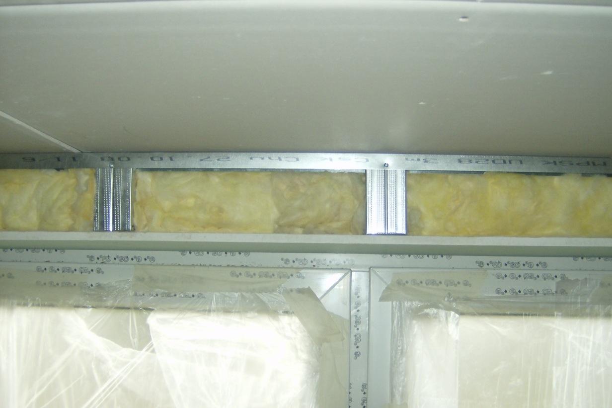

 @slavoslav Rozmýšľam aj nad touto verziou že zateplím strechu len zatiaľ si nechám poradiť či už nemal niekto taký problém a ako ho prípadne vyriešil. Čím je lepšie zateplenie strechy ak by som sa rozhodol pre toto riešenie ?? Vata alebo polystyrén alebo je ešte niečo ?? A akú hrúbku by tam trebalo dať ?? Ďakujem

 @maros505 ak nema kadial zatekat, problem sposobuje parozabrana. Beton bol ciastocne priepustny. Treba zmerat vlhkost. Ak je v norme max 50 idealne 40, potom rozlozit zhora na beton stropnu vatu. Vlhkost moze sposobovat kondenz na ochladzovanom strope, lebo 5 cm izolacie je malo. Zateplit strop zvnutra nebyva idealne, pred strhnutim konstrukcie vyskusaj vatu zhora na co najvacsiu plochu. Vata je lacna, daj si zalezat, aby boli zateplene detaily pri krajoch, ale vata by sa nemala dotykat krytiny alebo plechu.

 @peto99 S vatou by nemal byť problém aby sa dotýkala stropu prípadne krytiny. Keď si to viete predstaviť tak je to rovná strecha ale ona má po obvode vyvýšenie ako veniec vysoký cca 50 cm a až na tom venci je šikmá strecha a na vrchu je onduline. Nie je tam žiadna izolácia. Tú vatu akej hrúbky je potrebné dať ?? Čo najhrubšiu ?? Stačí ju len tak rozvinúť na strechu od kraja po kraj ?? A konce sa nejako upevňujú alebo sa len tak položia ?? Ďakujem

 @maros505 s vatou som nerobil, ale zateplit treba aj veniec. Narezat kusy a napchat medzi veniec a krytinu, aby sa nedotykala krytiny, lebo navlhne. Da sa aj oddelit kontaktnou foliou, vdeta sa dotykat moze.
Vatj staci rozrolovat a pripadne spagatom trocha priviazat, aby ju prievan nedvihal. 20 cm by mohlo stacit, dalsia vrstva sa da pridat neskor. Vata je veeelmi lacna a ucinna, treba to urobit co najskor, aj provizorne, a neskor cely strop prerobit.
Vies zmerat teplotu SKD zvnutra? Rozdiel teplot s izbou nesmie byt velky, tusim 12, inak kondenzuje para. Infra teplomerom.

 @peto99 Zmeral som teplotu steny a teplotu sadrokartóna. stena 19 a kartón 26 stupňov. Sadrokartón neviem zmerať z vnútra. Vlhkosť je 50%

 pod sdk iba 5 cm vata?nedostatocne odizolovane,este by som skusil ak by som nechcel vela investovat urobit predsadenu stenu s sdk aspon 12 cm vata.
