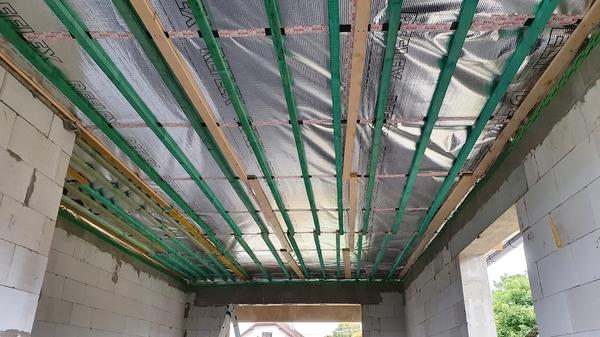

Fólia bola pripevnená spinkami, tie sa následne prelepili po celej ploche páskou nakoľko ich takmer nebolo vidno. Potom sa skrutkovali laty, tie neimpregnované som nakoniec vymenil za impregnované. Pod laty som v mieste skrutkovania dal s dostatočným presahom obojstrannú, vystuženú butylovú pásku. Napojenie na stenu bolo tmelom, ktorým som vôbec nešetril a minul som 3x viac ako bolo treba a navyše som ešte som prilepil fóliu o stenu páskou.

Na komín som použil VERMIS ZERO od Schiedel, až na to bola prilepená fólia. Na foto nie je vidno detail. Zároveň na foto ešte nie je prilepenie na stenu páskami ako na predchádzajúcej foto a nie je ešte kompletné latovanie.

Použil som:
Fóliu - Dörken : Delta Reflex.
Pásky - Dörken : Delta Multiband a Siga Rissan ( mal som možnosť vyskúšať aj iné pásky, ale tieto dve sú TOP) Lepil som s páskami spinky, presah fólie a prilepenie o stenu.
Tmel na prilepenie o stenu - Dörken : Delta Tixx.
Na prestupy cez fóliu mám pripravený ( zatiaľ som ho nepoužil) Dörken : Delta Flexx Band.
Uvažoval som nad prelepovaním spiniek páskou Dörken : Poly Band z cenových dôvodov, ale sám technik z Dörkenu mi ju nedoporučoval použiť na spinky v mojom prípade.

113m2. Robil som to na etapy, po práci od 17:00 do cca 22:00 a víkend. Tak to zosumarizujem na celé dni za koľko by sa to dalo v mojom prípade realne stihnúť.
Natiahnutie parozábrany 1 celý deň / 2 osoby.
Prelepenie spojov a spiniek. 0,5 dňa / 1 osoba.
Latovanie odspodu 3 dni/ 2 osoby. V mojom prípade mi pomáhala manželka. Kým som skracoval laty na mieru tak manželka strihala pásku.
Tmelenie na stenu, lepenie rohov sa dá stihnút za 0,5 dňa. Keď bude uschnutý tmel tak do 0,5 dňa sa dá stihnúť prilepenie fólie o stenu. Samozrejme ak to ideš realizovať. Po tmelení to nie je podmienka, dal som pásku len pre istotu.
pásku pod laty som použil:
https://izotes.sk/index.php?_route_=p...
Počty tmelu a pásky si už nepamatám. Viem len že som dokupoval vyššie uvedenú pásku.
