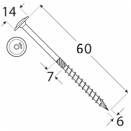

Chystám se na SDK podhledy. Zjistil jsem, že jednoduchý rošt je možný, ale prakticky realizovatelný pouze s přímými závěsy. Tedy pokud půjdu níže než 120 mm použiji dvojitý křížový rošt. Vazníky sedlové střechy mám 1000 mm od sebe, tedy použiji konstrukci dvojitou. Vychází mi, že nosné CD tedy půjdou souběžně pod vazníky a budou na závěsech, které budou 900 mm od sebe. Pod ně přijdou kolmo k vazníkům CD montážní. Moje otázky: 1. k přichycení drátu s okem ze spodu vazníku slouží vrut FN? Jakou velikost vrutu použít? 2. UD přichycené do různých materiálů - věnce, ytongu a VPC. Použít natloukací hmoždinky do všech těchto materiálů? Stačí velikost 6x35? 3. Jaký použít nejlépe závěs na drát s okem pro uchycení CD? 4. Jakou velikost TN vrutů při desce 12,5 mm? Díky
1 skrutka taka aby hlava nepresla cez oko alebo dat podlozky pouzil som 5x60 drevoskrutku obycajnu 2 narazacky 6x60mm 3 pouzil som klasicky co mali naco spekulovat 4 25mm skrutky
Ja som prichytával drôt s okom týmito skrutkami 6x60
