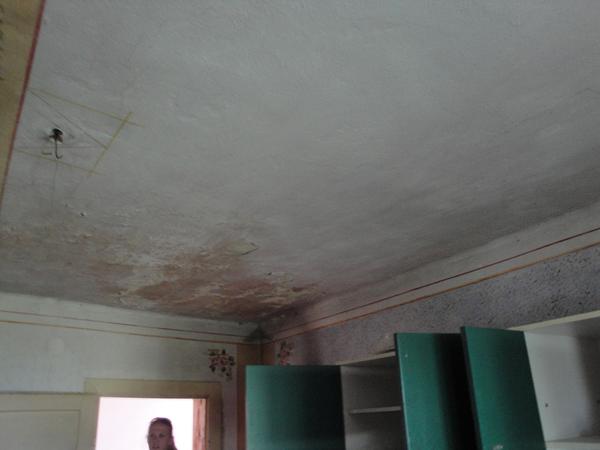

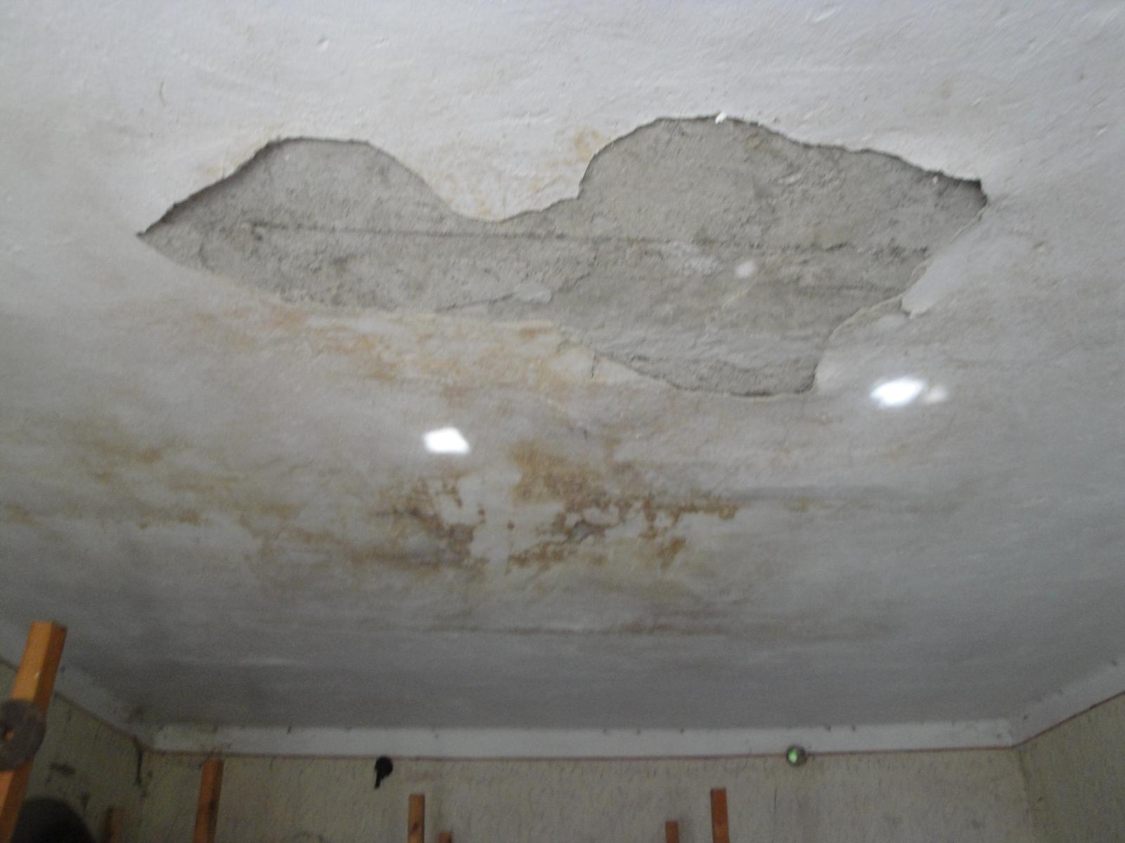

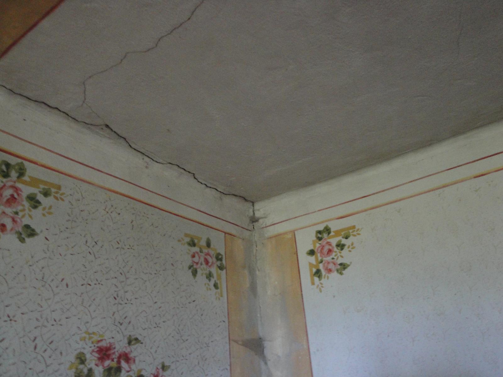

Boli sme pozerat starsi dom, kde v dvoch izbách bol stav plafónov takýto. V tom prvom pripade sme skusali do toho šťuchať a bolo to mäkšie čiže asi prehnité. Strecha sa bud menit urcite no neviem co by nas stal taky strop co s nim ci je nutne potom menit vsetko alebo sa to nejako da .Vobec netusim. Dakujem
@jan45 ano vyzeralo to tak ze je to zatečené, co prosim vas v takom pripade treba dalej robit vsetko to dat dole a robit novy strop?Lebo nebolo to tak vsade
najskôr treba poztieť strechu, opraviť škridlu. Potom na povale otvoriť miesto, kde je to zatečené a pozrieť stav dreva, ak aj je nahnité dá sa to vypíliť a nadložiť.

@dedikatessa Ja by som sa toho nebál. Teda pokiaľ nevlhnú múry zo spodku, tak ten strop je opraviteľný. Prinajhoršom ho po odstránení strechy zhodíte a dáte nový. Ťažko je takto povedať, keď nepoznáme zloženie toho stropu. Ak je z drevených trámov, aj tak to budete obíjať až na tie trámy a dáte nový strop. Potom uvidíte stav tých trámov.
