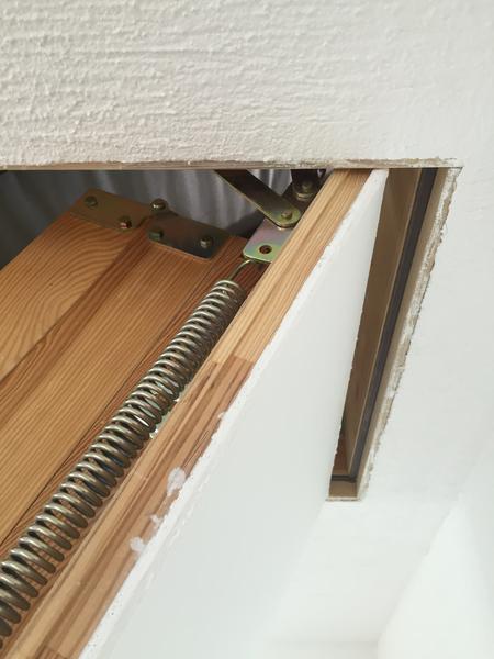

 Ako by ste vyriesili tento prechod? Premyslal som nad nejakou listou ale mozno existuje cosi o com neviem.... emoticon

 Fakro k tomu predava listy, stoja asi 20eur

 @mato_senkvice hej?
Link?
Toto je dokonca vylez Fakro

 @y2k no listy nalepit na tie dvierka...

 napriklad tu v cenniku, na strane 15, Ukončovacie lišty LXL
http://www.fakro.sk/att/LOCAL/SK/katalogy_a_cenniky/Schody_SK_2015.pdf

 @richard71: tazko...zadna hrana sa zasuva dovnutra na tom vyleze

 @y2k no to je jasne..na strane kde su panty bude lista nalepena na strope , teda nie na dverach.. ked sa to zavrie vsetko dosadne k sebe...

 @richard71: panty su asi 10cm od tej hrany, taaakze sa to bude musiet tak ci tak prisposobit
Aaale dakujem, pomohli ste

 @y2k ved posli detail foto ked to je otvorene , resp. nakres... vytuningujeme to emoticon

 @richard71: Tie LWS to su z toho katalogu co je tu prilozeny link

 Tu je detajl

 tak listy objednane, uvidim co to bude za zazrak
