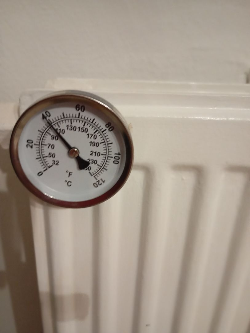

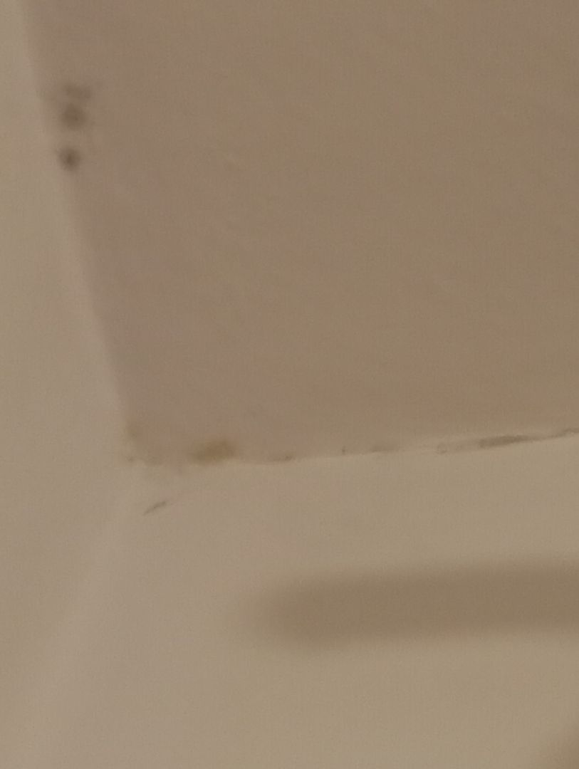

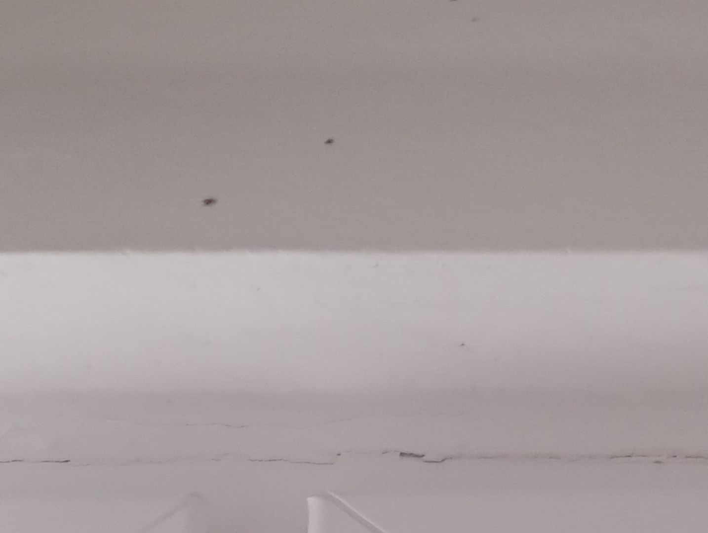

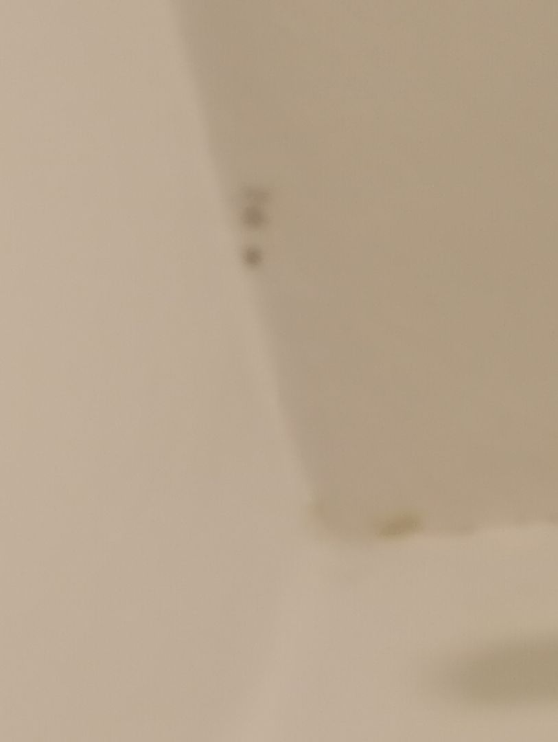

Dobrý večer, hľadám niekoho kto by mi poradil ohľadom správneho vykurovania v panelákových bytoch. Roky som bývala v jednom menšom meste,z dôvodu práce som sa presťahovala a kúpila som byt. A tu začal problém, byt je studený, nedá sa vykurit, na hlavici 5 , keď ju mám tak 24 hodín.mi ledva vykuri byt na 19 - 20 stupňov. Byt má vysokú vlhkosť a začal mi aj plesniet, bola som na bytovom podniku a povedalii,že panelák nie je zateplený a tým to uzavreli. Nedalo mi to a kúpila som si magnetický teplomer na radiátor a zistila som,že pri vonkajšej teplote mi púšťajú do radiátorov 41 stupňov, šla som do bývalého mesta a bytu a tam som zistila,že pri rovnakej vonkajšej teplote púšťajú do radiátorov 56 stupňov. Chcem sa opýtať, kde zistím, či je zákonom stanovená minimálna a maximálna teplota , ktorá sa má púšťať do radiátorov a podľa teploty ovzdušia vonku. Je to niečím stanovené? Viete mi poradiť odborníka s ktorým by som mohla odborne prediskutovať tento problém?

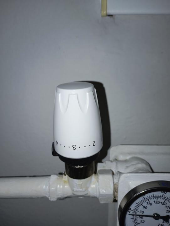

Majú aj susedia takýto problém, nízku teplotu radiátorov?Je systém kúrenia vyregulovaný? Aké sú ventily na radiátoroch? Foto...

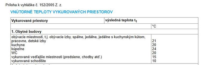

@belakova1 https://www.zakonypreludi.sk/zz/2005-152 Stale plati vyhlaska Teplo na vykurovanie musí byť dodávané tak, aby bola dosiahnutá výsledná teplota ti vo vykurovaných priestoroch podľa prílohy s maximálnou odchýlkou (ti – 1) 0C až (ti + 3) 0C. Výslednou teplotou ti je vnútorná teplota v miestnosti meraná povinne kalibrovaným meradlom.4) Poziadajte spravcu o zabezpecenie kvality vykurovania (pisomne s dorucenkou). Ak nebudu reagovat, zostava Vam len sud, alebo vymenit spravcu. Predtym by som urcite nechal skontrolovat radiatory (odvzdusnenie, prietok, vyregulovanie)

@dedo758 pol mesiaca mám v každej izbe vykurenych 200 dielikov, v predchádzajúcom byte som mala v jednej izbe 400 v druhej 900 za celý rok. Pozerala som vyhlášku a odporúčania a do radiátorov má byť vhanana teplota od 55 do 65 minimálne. 40 nemôže vykurit byt.

Za pokus stojí dať dolu termostatickú hlavicu z ventila, či aj naplno otvorený bude slabo hriať. Prípadne prehoď teplomer na stúpačku (na prívodnú, teplejšiu rúrku), do dvojmetrovej výšky (ak nebývaš na najvyššom poschodí). A tí susedia ako...?

@ralf364 byt je na poslednom najvyššom poschodí. Teplota do radiátor je celkom nízka, pri teplote -4 som namerala 42, a takto sa to pohybuje v okolí v iných panelákoch
