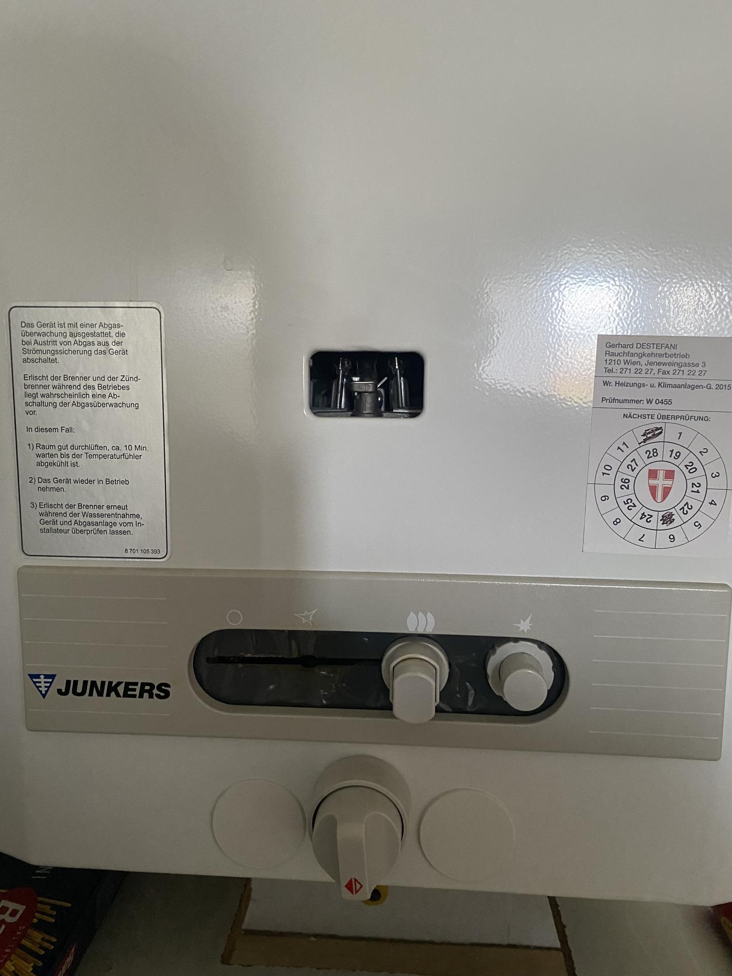

Ahojte, zhasol mi večný plameň, už som skúšal kadečo a nie a nie…kto poznáte daný typ kotla, prosím poraďte

Veď tam na tej nálepke máš telefonicky kontakt... 0043 1 271 22 27...

Teda postupoval si podľa textu, ktorý je naľavo ?

Zober tenkú drevenú kuchynskú špajľu (špiľku) zapáľ jej koniec a "naštartuj" večný plamienok

tiez sme to tak raz robili a musim si zaklopat, ze odvtedy to funguje normalne. no ako preco sa to stalo, tak to neviem
