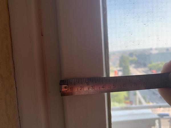

@avardom Prečo je u trojskla menšia tabuľa? Veď to nezáleží od počtu skiel, ale od svetlej výšky rámu a krídla. To pre trojsklo by si dal iný profil než pre dvojsklo? A keď má pôvodné okno rozmery 65x150, ako je možné, že plastové okno bude mať len 44x127? Veď otvor nebudeš zmenšovať!! A ak má starý rám 4 cm (čo neverím, aj tie staré drevené okná musia mať vyšší rám s krídlom), tak keĎ nový bude mať aj s krídlom 9 cm, tak sa ti zmenší okenná tabuľa iba o 10 cm, takže budeš mať 55x140. Skús to ešte raz pomerať a prepočítať. A schválne - odfoť rám starého okna s priloženým metrom. Som zvedavý na tie 3-4 cm.

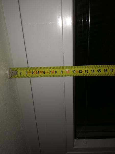

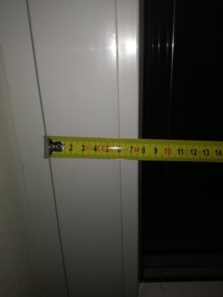

@chrobak7 pretoze je vraj masivnejsi. nie som oknar. v cenovej ponuke na 3sklo boli uvedene uvedene vyssledne rozmery skla 447x1269.. okno ma sirku 650. to, ze pri dvojskle bude ram menej robustny mi povedali v showroome. foto 4cm ramu prikladam. @miroslav33 ano, cakam navrhnuty profil a cenu od ineho vyrobcu. kazdopadne balkonove dvere sirky 650 ako jediny zrdoj vonkajsieho svetla, aj ako priechod na lodziu su male uz teraz, nieto po vymene za plastove. preto hladam co najtensiu verziu. asi aj za cenu vacsich strat tepla a izolacie zvuku.
@avardom a tie okná si bola zamerať firma, alebo ste im rozmery dali Vy? Dvere síce sú šírky 650, ale musíte brať do úvahy šírku stavebného otvoru. Plastové určite nebudú mať širší rám ako tieto drevené na obrázku, ktoré majú 8-9 cm široký rám
@avardom Ale ty nemeriaš rám, ale krídlo! Celkový rám s krídlom má nejakých 8 cm. Treba to merať od ostenia. Plastové okná zvyknú mať výšku rámu aj s krídlom 9 - 11 cm, takže na svetlosti stratíš cca 1 -3 cm z každej strany. Ten plastový profil nebude o toľko vyšší, ako máš teraz ten drevený. Ja som zmeral moje okno. Mám trojsklo a dosť masívny okenný profil a ten má iba 11 cm. Ak si kúpiš nejaký profil, ktorý má 10 cm, tak sklo budeš mať užšie o 4 cm aj nižšie o 4 cm, čo nie je žiadna tragédia na svetlosti.
