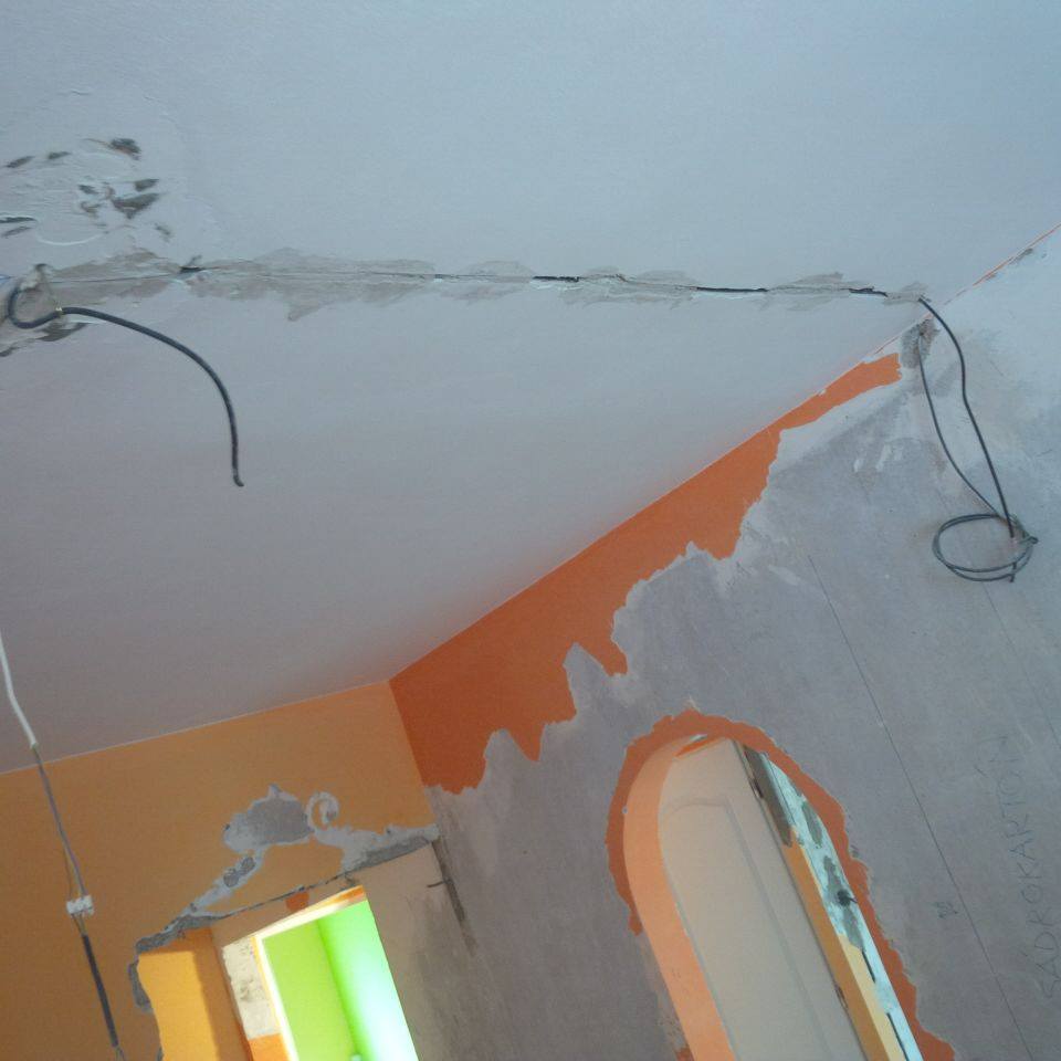

 V byte sme zavádzali novú elektriku a v obývačke na strope je urobená drážka na kábel,otázka znie:Dá sa to zatrieť aby nezostal flak,bez stierkovania celého stropu?Prídu k nám maliari stierkovať poradia si s tým?

 @simika24 treba stierkovat a je pokoj na roky

 Ja to robím vždy takto a inač nie:
1,Penetrák
2,Lepidlo+Sieťka
3,Stierka+duvilax
4,FARBA
Ak sú aspoň trošku poctivý,tak ti to navrhnú. Ak to chcú odfláknuť tak ti to zatrú sádrou a dajú iba stierku.

 tak myslím si to tiež,asi taký zázrak neexistuje čo to prekryje emoticon

 @blackomt No to by som im radila lebo potom to odfláknem ja pri vyplatení emoticon

 Keby som bol bližšie prišiel by som ti to urobiť. Ako referencia ti musí stačiť rodina emoticon . Ale nie celý byt som si takto robil sám a to už tam bývame viac ako osem rokov. Inak sieťkou som prekrýval rohy aby nepraskali. Predpokladám,že zvislé steny budeš mať farebné ,tak na stierku nech ti dajú penetrák,bude ti to krásne kryť.

 Už máme hotovo emoticon
