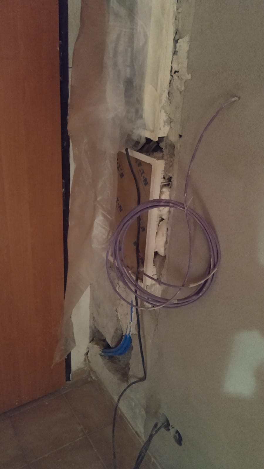

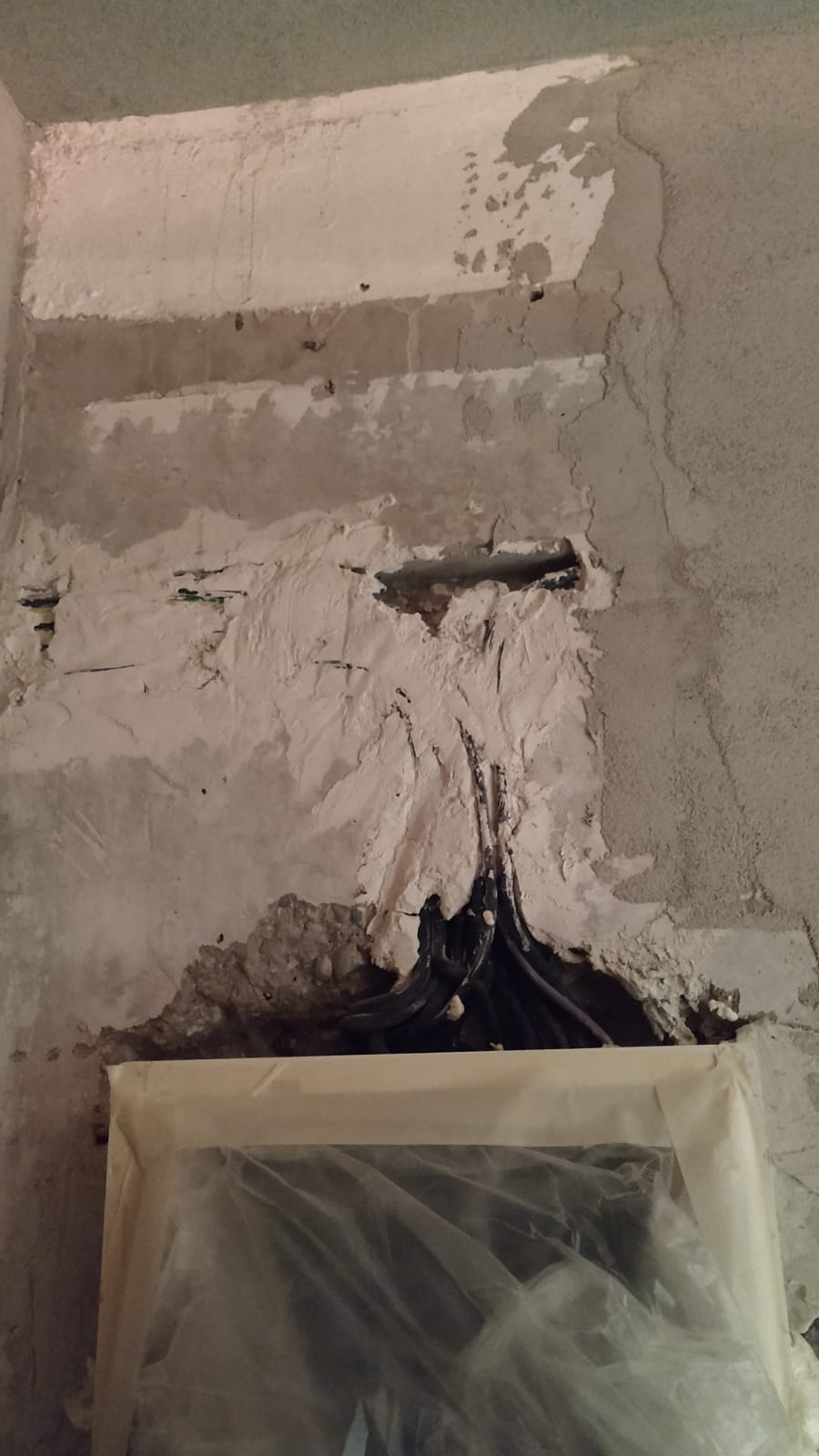

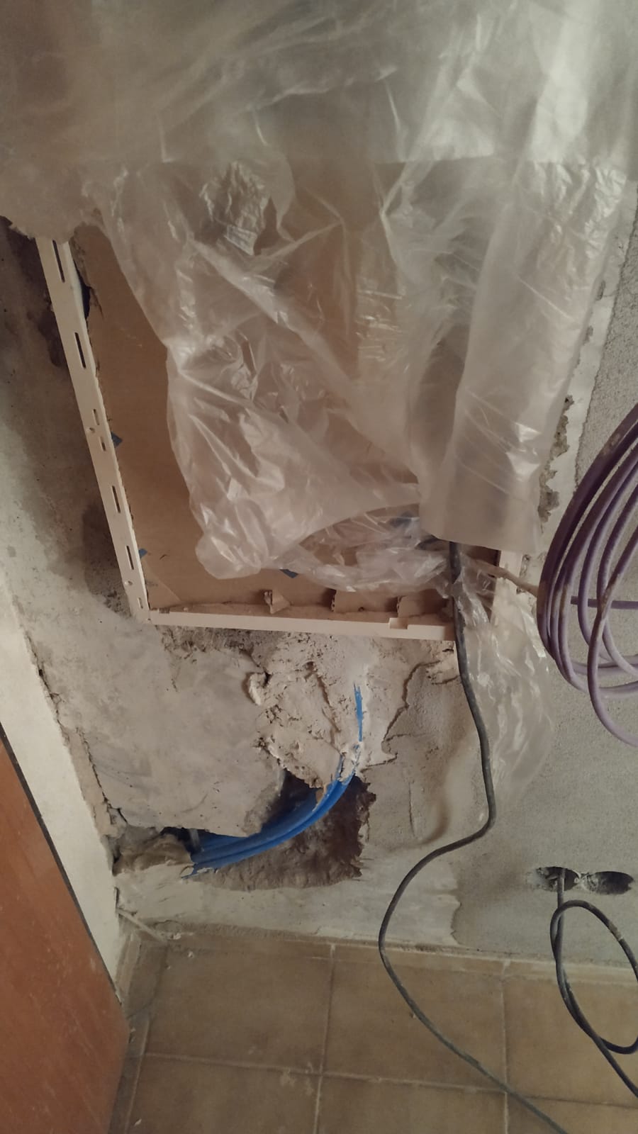

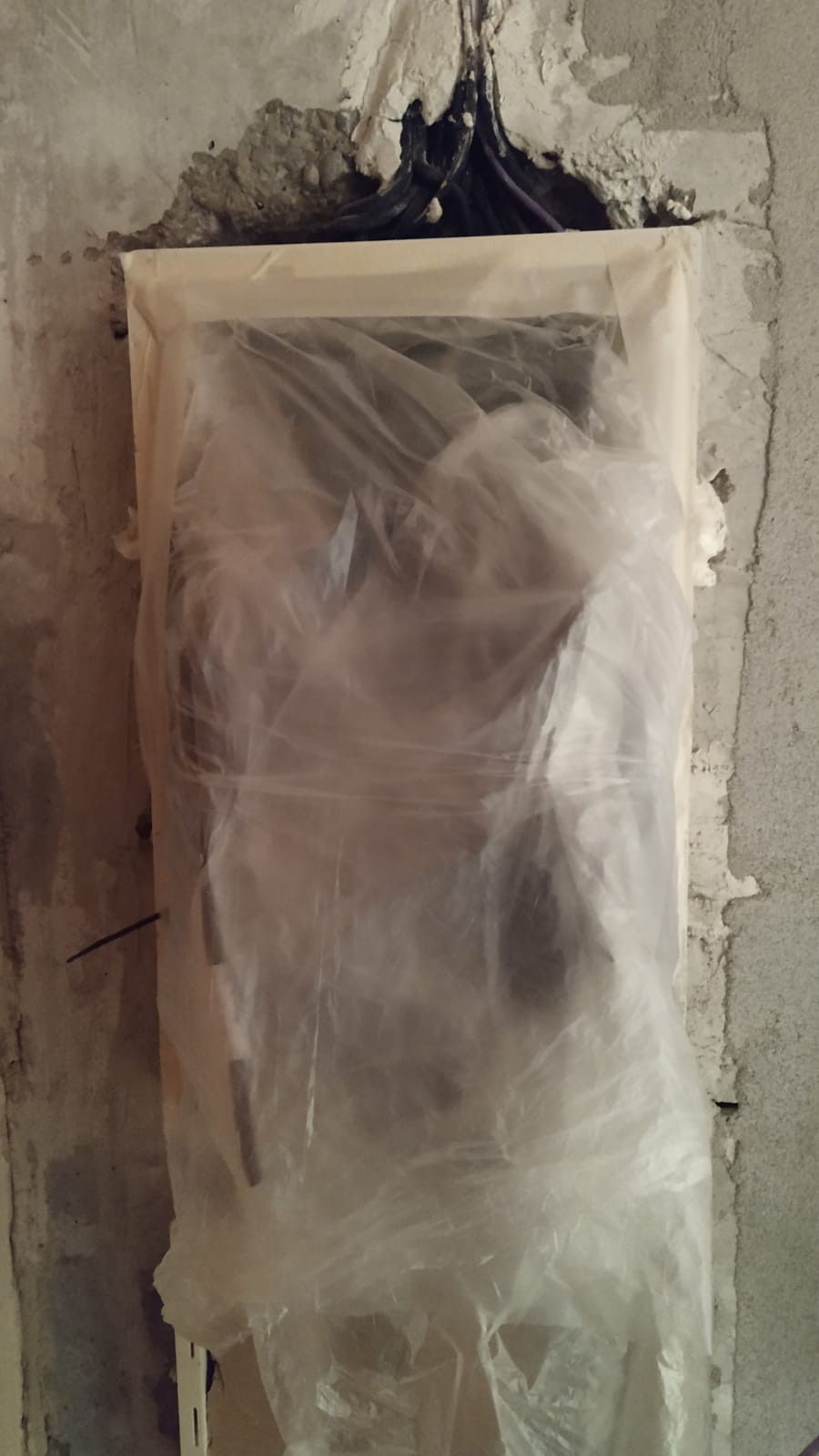

Dobrý deň, chcem sa spýtať, či by mi nevedel niekto s týmto pomôcť. Potrebovali by sme obložiť od stropu po zem rozvodnú skriňu sadrokartónom, kedže nieje celá vsadená do steny a trčí. Alebo poprípadne odporučiť nejaký kontakt na niekoho, kto by nám to vedel dokončiť aj s omietkou. Vopred ďakujem 🙂 ASAP

Nemozu to zakryt cele. To je blbost. Oni chcu len dorovnat stenu pomocou SDK tak, aby to bolo zarovno steny, Cize okolo rozvadzacov oblozit.......
Mna by zasa zaujimalo, preco to nezasekali hlbsie... Ci v polke sekania odisla zbijacka, alebo je tenka stena?
vyzera to strasne, ale teda ak uz by som toto mala riesit, tak spravim sadrosovu predstienku najmensich nutnych rozmerov (podobne ako sa robia obmurovky podomietkovych splachovacov an zavesne WC) a zvysok spravila len nejaku civilizovanu omietku aby som sa neoberala o priestor...
Takze len ukotvit profily do steny, na nich navrtat sadros, vytmelit a vec vybavena
ten RE trčí dosť zo steny.. pokiaľ chceš ušetriť trochu miesta tak len vyrovnať sádrokartonom alebo klasicky omietku spraviť.. a RE by som obložil napr drevom (taký ramik len spraviť) aby to vyzeralo ako original :)
