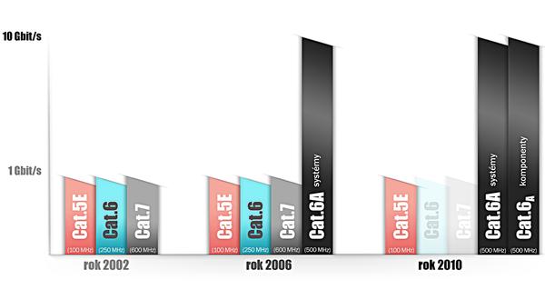

...a dovolil som si este prilozit graf odtial.

Cat6 teoreticky vie prenasat 10Gbps do vzdialenosti 55m (vratane prepojovacich kablov). Je to vsak len laboratorny vysledok a v realite to zalezi od kvality instalacie a kvality zvolenych komponentov. Nemate ta ziadny priestor na ustupky. Je otazne, ci rozdiel par centov na meter kabla stoji za riziko, ze to nepojde. Ak teda uz planujete 10 Gbps. Uz som to pisal, ak riesite aktualnu kabelaz, staci Cat5e. Ak chcete nieco dobuducna, tak si dajte Cat6a (aspon kabel).
Mimochodom, tie zdroje informacii od Catscan-a su dost stare. Jeden z roku 2002, druhy z 2004 a treti z januara 2006. 10Gbps prenos po metalickych vedeniach bol pritom standardizovany az v roku 2006.
Budem sa opakovat, Cat6 je prezitok a slepa cesta.
@voodoo Pisal som o cat6, ktory je schopny 10gbit preniest, samozrejme s ohladom na vzdialenost. Moje myslienky smerovali ktomu, ze pre domace pouzitie, kde spravidla stacia vzdialenosti do 40m bude cat6 dostatocny. Pokial niekto nepotrebuje datove centrum, pre domace pouzitie cat6 stacit musi. Suhlasim samozrejme stym, ze v sucastnosti (a aj v dohladnej dobe) bude stacit cat5e a pre dlhodoby horizont je lepsie zvolit cat6a :-)
Este by som si dovolil poznamenat, ze cat6 nie je az taky prezitok, voci cat5e je to vacsia istota (ping, data loss)
