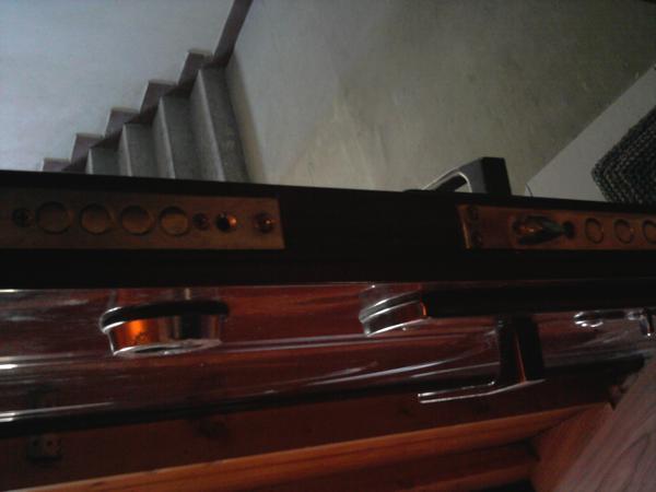

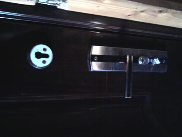

 Vie mi niekto poradiť ohľadom zámky na dverách do bytu? Máme dvere čo sú na fotke a od zámky, ktorá je nižšie nám predchádzajúci majitelia dali len 2 kľúče. Potrebujeme ale viac kľúčov a rozmýšľali sme, že by sme dali zámku aj tam vyššie, akú zámku nám treba kúpiť? Stačí na to fab zámka, ktorá je dlhšia? Alebo treba nejakú špeciálnu?

 Zamok by mal byt taky, aby nepretrcal cez krytky, tie ak sa nemylim sluzia na to, aby sa nedala vlozka ulomit, resp chytit do kliestou.
Ak uz niekde moze trcat, tak urcite v byte, nie do vonkajsej chodby. Specialne vlozky maju uz v zakladnej vybave viac klucov, nakolko su bezpecnostne. Ked uz kupit, kupil by som bezpecnostne a viac klucov uz mam v tom. Je potrebne dobre premerat hrubku dveri aj s tou krytkou.

 Dĺžku si treba premerať. Ale ja by som vymenila obe. Nevieš, čo sa môže stať, neverila by som nikomu.
My sme mali dole bezpečnostnú a hore FAB-ku.
