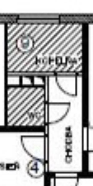

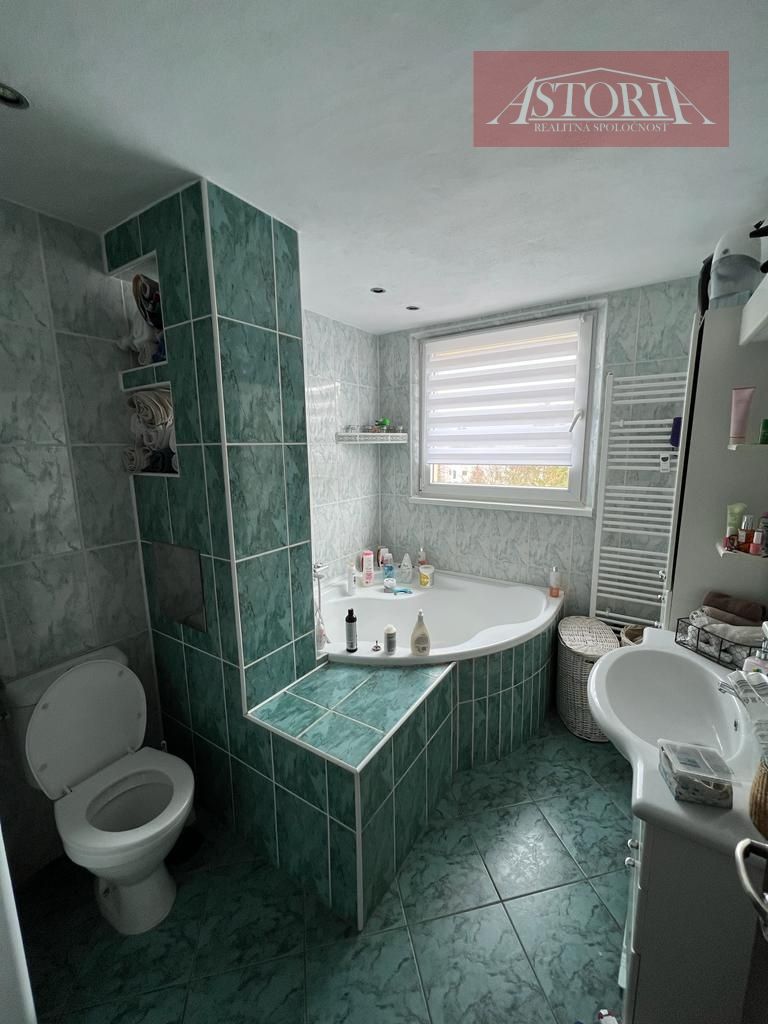

@zita19 veď práve to nie je som si úplne istá. Všimla som si v inom byte ako to majú spravené, preto premýšľam, či je to možné realizovať. (Tento byt je na 6 poschodí, tak pochybujem, že 5 poschodí pod ním má zrušené odvetravanie). Všetky byty sú takto realizované - záchod, vedľa kúpeľňa a rozdeľuje ich plyn a odvetravanie. A niektorí otvoria a zväčšia kúpeľnu ako na foto.
@zita19 pre predstavu prikladám foto ako vyzerá kúpeľňa. Niektorí ju zväčšia o danú chodbičku a spoja toaletu s kúpeľnou. A presne medzi wc a kúpeľnou je ten plyn, ktorý sa da zrušiť a odvetravanie čo je problém, keďže sa nachádza v strede miestnosti
@ada197895 tebe moze byt ukradnute kto ma zrusene odvetravanie. Ma tam byt a to tam nie je len kvoli tomu aby si niekto vyvetral prdy z WC, to ma suvislost aj s plynovymi rozvodmi. Je to vertikalny rozvod a zachovat ho musis tak ako bol naprojektovany
