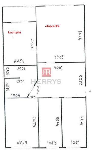

pozriete sa na strop a pukliny alebo aspoň náznaky spojov panelov smerujú k nosným stenám. U Vás sú to asi pozdľžne, ale musí to potvrdiť statik . Jeho vyjadrenie potrebujete aj pri búraní.
Pôdorysne to vyzerá ako klasický (divne prerobený) komunistický 4izbový panelový byt, takže nosná bude, štandartne sú v "panelákoch" nosné steny hr. 150 mm a nenosné cca 80 mm.
ak je to 4izb byt napr. v BA petrzalke alebo aj inej casti v 8 posch. panelakoch, tak ta stena nosna je. ale ako radili vyssie, zmeraj hrubku, ak ma 15cm, tak je nosna.
@majcu presne tak ako píšu ostatný - treba zmerať hrúbku steny (najlepšie kde sú zárubne) a podľa toho zistíš ktoré (hrubšie) steny sú nosné a ktoré (tenšie) sú nenosné...
je to vrakuna, v stredu ideme na obhliadku, tak zmeram, lebo v inzerate pisali ze je mozne obyvacku prepojit s kuchynou, no doveruj, ale preveruj a clovek obcas napise cokolvek aby bol JEHO byt zaujimavy a aby ho predal :)
da sa preburat aj nosna, aj ked nie cela, ale len cast....a musis ju vystuzit nosnikom, a potrebujes povolenie od statika...a on ti urci max.otvor aky mozes spravit ;-)
@majcu predpokladam z obrazku, ze to bude nosna stena. Ak realitka tvrdi, ze je mozne prepojit kuchynu a obyvacku, tak nech ti da staticky posudok, pripadne stavebne povolenie na taku zmenu ako sucast kupy bytu a zapojit to do zmluvy. Inak je to len jej vymysel ak svoje tvrdenie nezaklada na neakom takom posudku.Aby asi nebola prekvapena, ked kupis byt s tym, ze sa to vsetko prerobi a nebude to celkom mozne.
Viem o realitakoch, ktore maju problem rozoznat interierove a exterierove dvere a v podstate dnes je realitak kazdy druhy na koho stretnem vonku.
Jedná sa o nosnú stenu ( nosná priečka je nesprávne pomenovanie ). Jedná sa o byt v panelovej sústave P 1.14, ktorý má priečny nosný systém. Samozrejme, je možné vytvoriť otvor do nosnej steny, ale jeho max. šírku treba preveriť statickým výpočtom. Nad úroveň dverného otvoru je potrebné vložiť oceľový valcovaný profil ( najčastejšie I, U ). Takisto tento otvor ovplyvňuje aj horizontálnu tuhosť celého bytového domu, tento vplyv sa zmenšuje so vzrastajúcim podlažím predmetného bytu ( na samom vrchu je ovplyvnená len minimálne ). Ideálne je, ak šírka otvoru nie je väčšia ako 2- násobok výšky nadpražia nad otvorom ( prenos zaťaženia sa uskutočňuje klenbovým účinok ).
Ahoj. Bourání jakéhokoliv otvoru v panelovém domě musí být podloženo statickým výpočtem. A nedá se vytrhnout pouze jedna stěna v jednom bytě. Tam spolupůsobí všechny panely a panelák je vlastně jeden celek. Ne, že by nešlo nic probourat, ale musí se to posoudit ( pokud nikdo další nemá nic vybouraného, tak to bude snadnější ) pokud by všichni vybourali díru, jako chcete Vy, tak by mohl být problém. Stejně na to bourání musíte mít stavební povolení a součástí toho musí být statický posudek. Čili Váš realitní agent je agent s teplou vodou.
