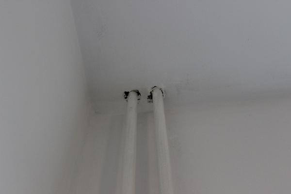

 Ahojte,
potrebujeme od Vas pomoc. V panelakovom byte sa nam pri radiatorovych rurach vytvorilo nieco, co vyzera ako hniloba (plesen) (vid. foto). Male fliaciky su uz aj v ostatnych izbach, ale v tejto juznej je to najvacsie. Malovali sme v auguste, strop nebol oskrabany (v kuchyni a v dalsej izbe bol, a aj tak sa to tam tvori). (V tej izbe mame tabletovy odvlhcovac, lebo sme prednedavnom bojovali s plesnou, ktora sa vytvorila za skrinou na novovymurovanej stene.)
Viete nam prosim poradit co to je a ako sa toho zbavit? Uz som z toho zufala.

 Tabletkovy odvlhcovac ti veru nepomoze. Najucinnejsie je stale kurit a casto narazovo vetrat a mozno aj "upacht" tie spary okolo rurok

 @zalu7 To vedie do nevykurovaného priestoru?
Ťahá popri rúrkach?
Nemôže to byť hrdza?

 rúry sú kvôli dilatácii obalené lepenku, vyškrabať, zapeniť, zarezať, zabieliť.
