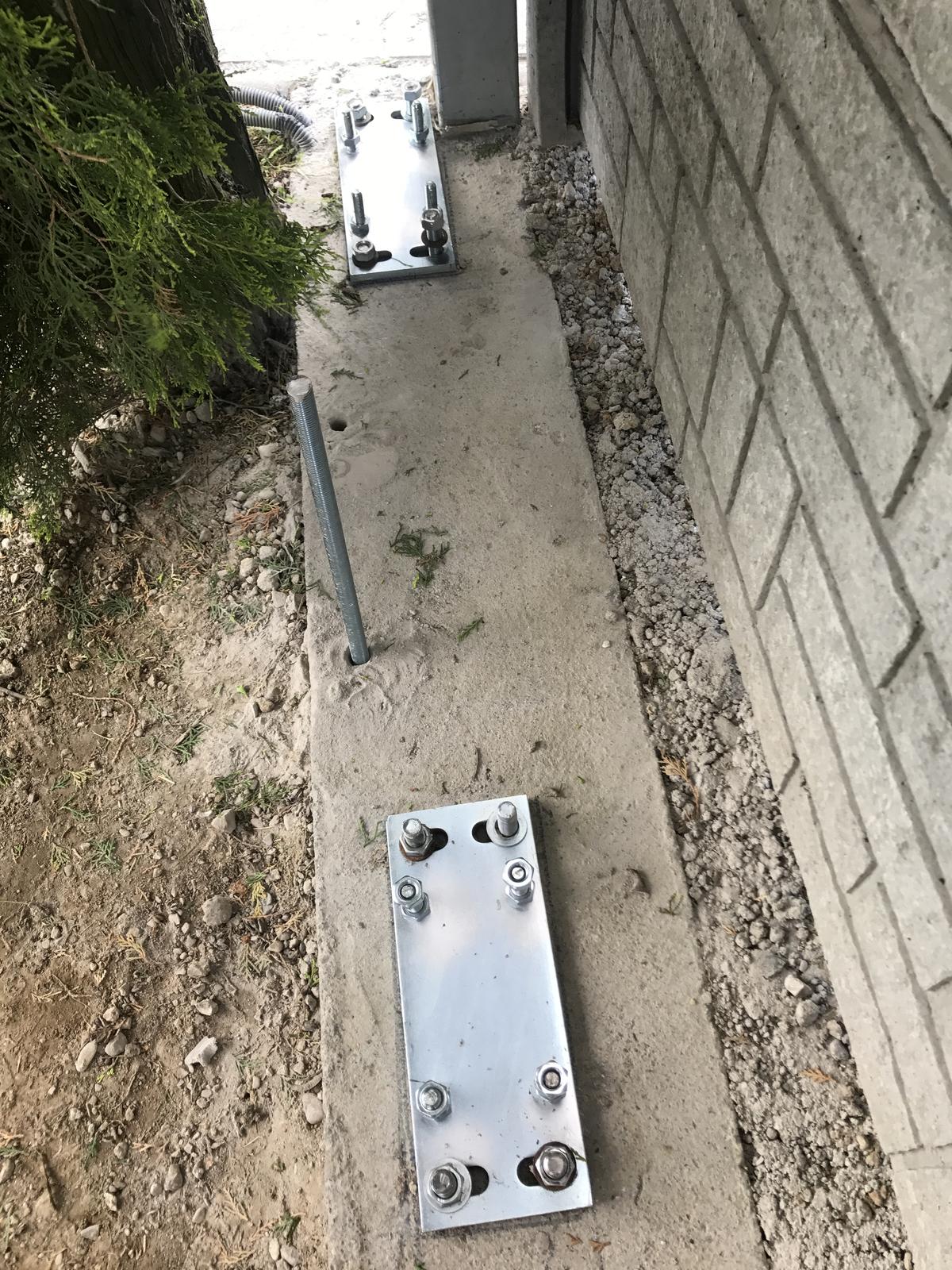

Zdravím, dali sme vyrobiť samonosnú posuvnú bránu človeku ktorý sa do toho vraj vyzná, ale opak je pravdou. Nepodpísal s nami žiadnu zmluvu, nakolko pochybujem že má na to vôbec živnosť. Brána mala byt od zeme vysoká max 150cm nakolko toľko má plot. On spravil branicku výššiu ako je plot a samotnú bránu ešte vyššiu, takze všetko malo inú výšku. Čo sme mu však dali prerobiť aby to opravil a on chce za to peniaze na viac. Ďalšia vec je že osadenie samonosnej posuvnej brany riešil tak že do základu dal závitové tyce ale len 10cm dlhé ( majú byt 30cm dlhé) a dal len trochu chemickej kotvy ktorá ešte ani nestihla poriadne zaschnúť a už hneď osadil 150kg bránu ktorá sa hneď prevážila a povytahovala tie závitové tyce. Teraz čakáme kým upraví výšku brany a bránky do 150cm ako sme chceli a závitové tyce nechal dlhé 10cm len tam dal viac chemickej kotvy. Zatiaľ sme mu neplatili nič. Ako ďalej postupovať nakolko ten človek nevie osadiť ani dorazy na správne miesto a tak ako majú byt ale montuje ich opačne a len ho musíme kontrolovať a nespomínať. Za každú radu budem vďačný. ;-(

Na dostatočnom kotvení a dlžke tyčí by som trval,isto si robil poctivú betonovú základňu,je to silovo namáhané miesto a pri takej váhe može vydržať mesiac,rok ale je možnosť,že povolí časom.Potom to zreklamuješ?

Každý pohon a mechanizmus brány má montážny návod, kde je aj spôsob kotvenia, ten musí byť dodržaný.
