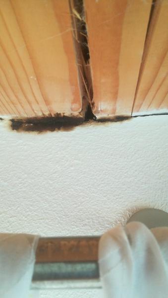

@jan45 dobry den tak nam dali pod hrady izolaciu a vytlaca ju smerom dnu takze na spodku hrad su cierne flaky viete mi poradit co stym?a je to len pod nostnymi hradamy
@jamk1 ta vlhkost sa tam dostane podla mna z interieru cez veniec kedze v tom mieste je prerusena parozabrana, ale tiez si nemyslim ze by jej bolo tolko aby to hnilo
o by aj mna zaujimalo preco? ved taky agat vyrastie rychlejsie ako smrek,
@mcsmekac ano od izolacie.uz som aj stierku zoskrabal do hlbky aj drevo prebrusil a zas sa to spravilo ale spravi sa to len cez zimu ked sa kuri v krbovych kachliach .
