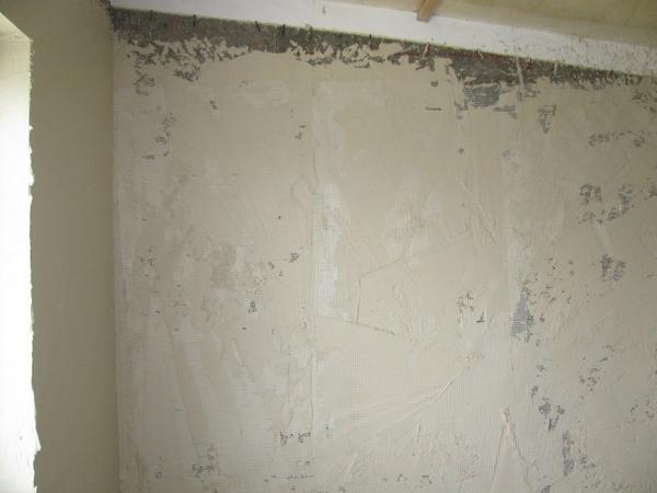

@vader100 myslis nejake rohovniky? to som este nevidel, ze by to pri omietkach niekto pouzival... u mna ked robili sadrove omietky, nic take nepouzili... len sietku davali do omietky, ta sietka by mala byt s presahom cez cely kut.
@gashtaan oki dik som mysel ze aj na rohy sa daju vnutorne rohove listy ale pri tenkych omietkach by to mohol byt problem so zakrytim sa mi zda,tak sa len pytam tiezm i prislo najjednoduchsie len sietku pretiahnut cez rohy,len ci to roh vydrzi a nepopraska ked je priecka odilatovana od obvodoveho musu penou...
