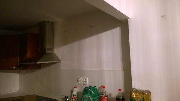

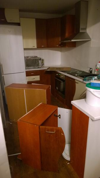

 Ahojte chcela by som sa opytat na vaš nazor..kupili sme rd v kuchyni a v obyvačke je sadrokarton..nakolko nam padla kuchyna a to myslim doslova, tak sme volali byvalemu majitelovi aky typ sadrokartonu tam použil on tvrdy teraz že žiadny.. pri kupe povedal že tam je, na dotyk (klopanie) je to počut...keby sme sa rozhodli dat dole ten sadrokarton čo tam je a dame tam novy (asi 30m2) bolo by to drahe ? oplati sa to tak riešit ? prepačte že všetko tak naraz ale som ešte teraz mimo...

 @iva_7 cena SDK na 30 m2 je cca 50€, podstatné je prečo to padlo. Keďže nepadol aj SDK pravdepodobne je konštrukcia dobre urobená, resp. SDK je dobre o "niečo" uchytený. Vytrhli sa len kotvy na ktorých bola linka uchytená. Aké kotvy (kotviaci materiál) ste zvolili na uchytenie linky?
