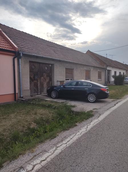

@awalancha3 ak sa da otvorit a nejde to prilis tazko tak da. V podstate aj keby to islo prilis tazko tak sa da vymenit pant namazat atd.
Otec si kupil mechanizmus na otvaranie (neviem ci dokonca nie z aliexpres), namontoval motory elektrinu majak a funguje mu to.
Brana je ale riadne velka tak mozno nejaky silnejsi motor.
dolezita je fotka z vnutra, kolko je tam miesta. ak je tam 5cm a kridlo sa opiera o stenu, je to vacsinou neprerobitelne. mozes vymenit za novu branu, ktora chodi dohora.
Akurát mechanizmus otvárania bude treba umiestniť vyššie, nad malé dvere a na tie ešte umiestniť nejaké “koncáky”, aby ti neotvorilo veľkú bránu pri otvorených malých dverách…
