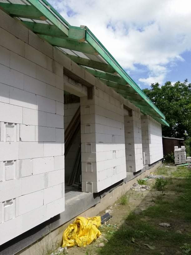

Dobry den prajem. Chcel by som sa opytat zacali sme stavat dom a planujeme exterierove zaluzie s priznanym kastlikom teda plechom nakolko ytong kastliky sa mi zdaju velmi drahe. Ako je potrebne predpripravit preklady a s akou sirkou pocitat nakolko dom nebudem zateplovat. Murivo je 45cm a okna umiestnene na stred. Rozmyslal som nad moznosotu dat namiesto prekladu 37,5 cm preklad 20 plus 5 XPS a kastlik pocitam 15 cm. Nebude vadit ze bude ten preklad uzssi? nenarusi to statiku? Dakujem
@patrikpinkovsky Zdravim Vas, my napriklad nemame ziadnu predpripravu na exterierove zaluzie a chcem ich tiez mat. Nam povedali, ze to vobec nevadi, ze staci ak dame hrubsie zateplenie.. 20 cm a je to vybavene
@vianocka13 dakujem ale uz sme to vyriesili 😊my zateplovat nebudeme takze sme to useli riesit prekladom. Dali sme 25cm preklad 5 bude styrodur a 15 cm ma kastlik budeme mat priznane zaluzie. Takze sme to poriesili takto
