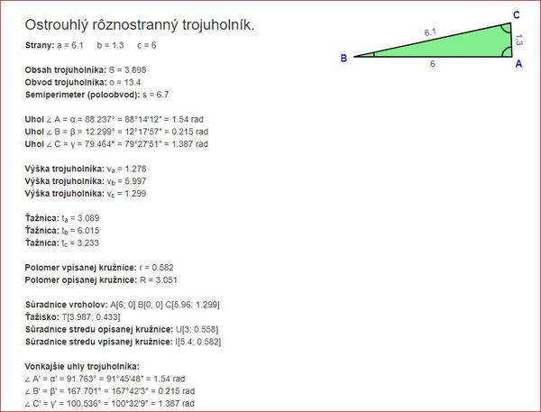

ako pises vsetko je mozne :) len za jednou upravou potom za domom vznika asi 10 dalsich :) popripade upravit projekt a spustit garaz nizsie..
preto sa pytam na skusenosti ci je to "košer" alebo to treba riesit, cital som aj s vacsim stupnom na kratsej ploche..
@heliator no ak by som isiel z lambom urcite bez oskretia by nebolo, cez vikend pojdem pozret garaz kde isli 1,5 na 4m a ze vraj "v pohode"...sam som zvedavy
@mato94901 nasi maju klesanie cca 0,9m na 3,5m a je to nahovno, hlavne ak mas dlhsie auto/auto s previsami. Ford S-max tam bez podlozenia doskami a najazdom do obluku nezaparkuju /vedla dalsia garaz/. treba si na toto davat pozor.
Pri tomto riešení bude vyvolaná ivestícia ohrev rampy v zime alebo vrece soli a dobrá lopata. Inak to bude zjazdovka či mskokanský mostík? Myslím že znížiť podlahu v garáži je lepšie riešeni. Strop ponechať vyššia garáž nebude na závadu, jedine že by to zvonku vyzeralo "blbo".
Nasi maju na podobnej vzdialenosti prevysenie 1.9 metra vychadzaju s pivnice do kopca na cestu takze podla mna ten vjazd bude v pohode na 6m su tie prechodove uhly malicke to by ste zapierali aj ked idete do podzemnych garazi do kupnych stredisk
Jedine co bude horsie je zimna udrzba pripadne vjazd v zime na snehu
@sappa toto praveze bude vyssie ako cesta a plus aj sikmy vjazd a siroky hlavne vjazd na dve auta ..tiez si myslim ze to bude v pohode len som chcel vediet nazory ostatnych. zatial ako pozeram je to 50:50 ale cenim si kazdy jeden koment :) dakujem
