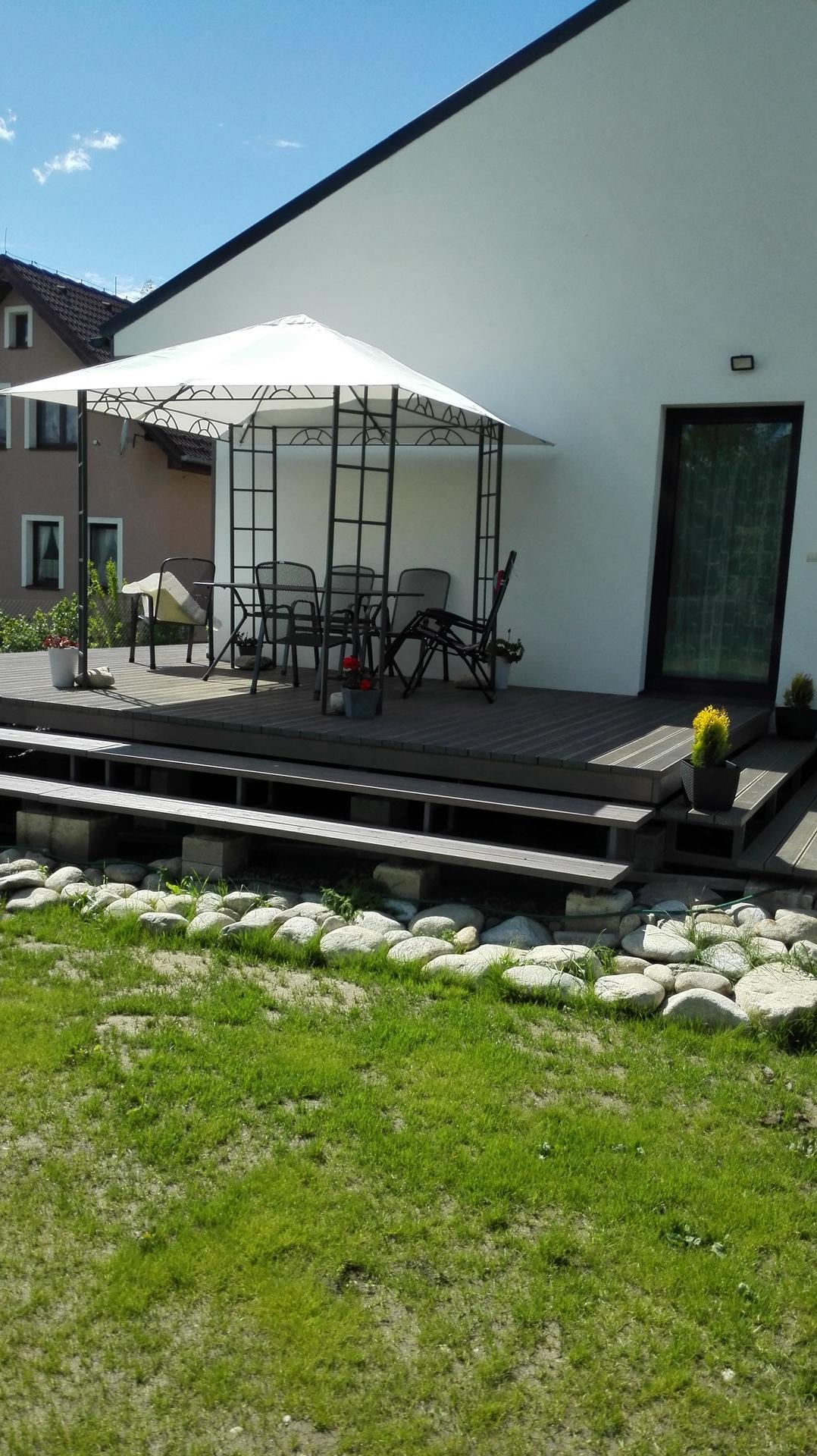

Prosim poradit ako dorobit schod nakolko je to pomerne vysoko, dakujem
Ten prvy je vysoko? Lebo z tej fotky mi to tak nepride.
@defulik Nie schod je vysoko, ale terén je nízko. A keď dorobiť, tak rovnako, ako ostatné. To chodíte na terasu po tých kameňoch?
@defulik Urobte tam nájazd na šírku 1m alebo bez bariérový nájazd až hore na šírku 1m.
@drslavino ano prvy
@chrobak7 tie su provizorne, musime to inak vyriesit
@jean2 najazd? naviest zem?
@defulik miesto tych riecnych balvanov tam dajte betonovu dlazbu na piesok alebo zhutneny mlatovy chodnik vo vhodnej vyske, ohradte to skrytym obrubnikom a dorovnajte travnik k obrubniku do stratena so spadom k zahrade
@zita19 dakujem
Som rad, ze tie kamene su len provizorne, lebo to moc nebezpecne nie je! A ked namiesto tych kamenov dale dlazbu, tak to hned budete mat vyssie a tym padom ziadny schod vam tam uz nebude treba.
Tie kamen su dufam len provizorne, je tovelmi neprakticke riesenie. Spravte radsej najazd a da sa to aj spravit urcite esteticky
dakujem vam vsetkym, ano ideme robit najazd
