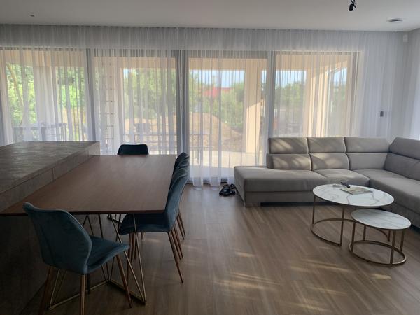

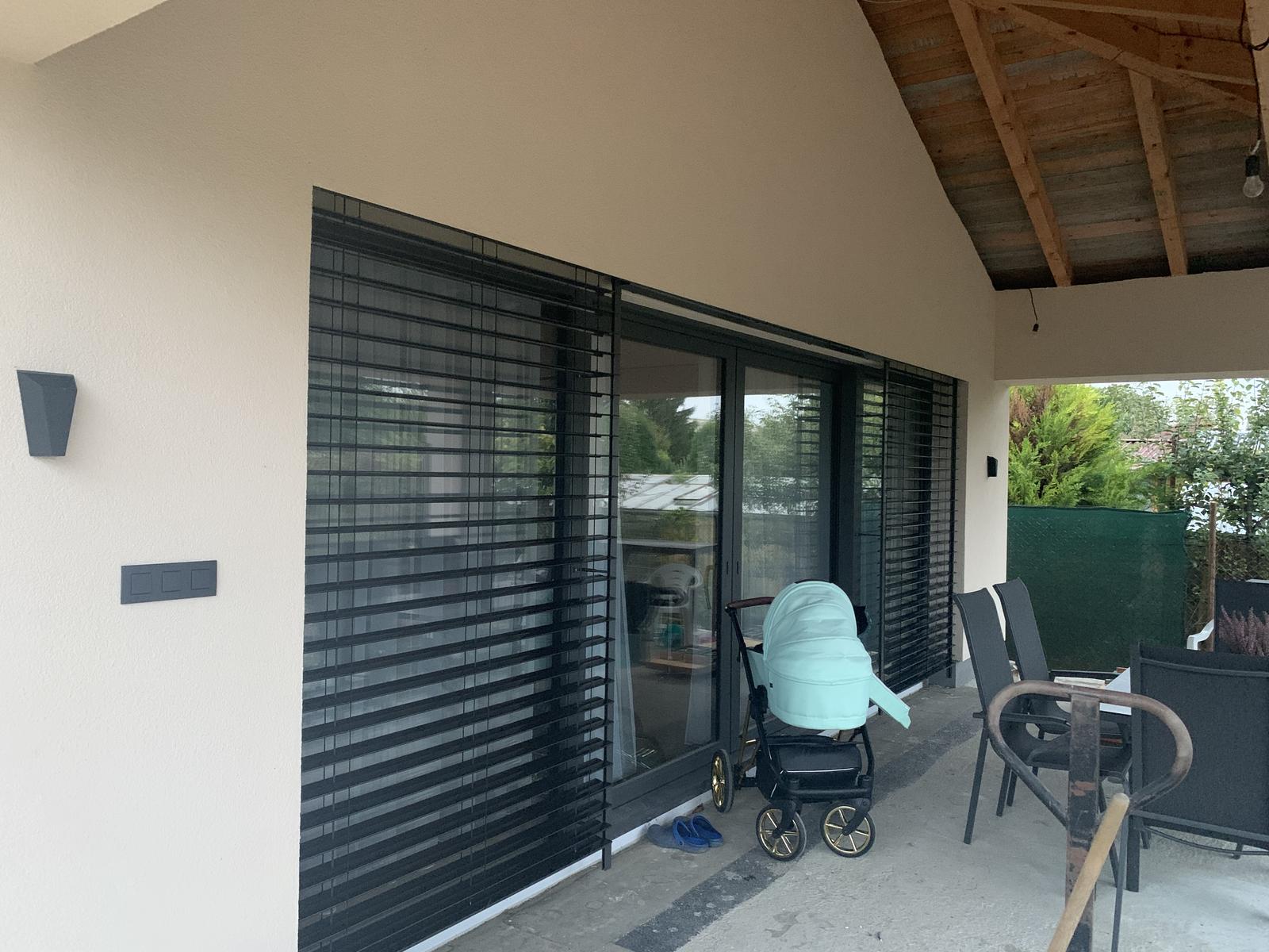

@represent17 mas aj z vonku nejake foto?vyzera to super..dvere sa lahko otvaraju-zatvaraju?ja mam otvor 8,2 metra bude to asi staticky narocne bez toho betonoveho stlpu

@kubas10 zvonka mam len takuto, ak chces cez vikend spravim s vytiahnutymi zaluziami. nemyslim si ze 8m je problem,ja mam monolitycky zelezobetonovy strop a nad HST mam 0,5m betonovy prevlak
@rkorba to vsetko je vec nazoru, zaclona je tam z estetickeho hladiska a je to ovela utulnejsie (aj ked ani ta nebola lacna)
