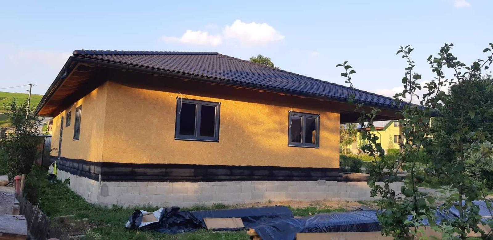

🙂 🙂 @1gugu a aké máte okná?? A drevodom? 🙂
@mino_crchlan mam murovany dom a a okna veka
🙂 @1gugu ale videli ste foto áno? Rosenie a rosenie je rozdiel ci? 🙂 🙂
