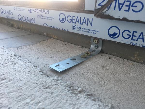

prosim pekne ludi, ktori sa vyznaju o posudenie spravnosti montaze okien. Spodnu stranu okien po celej dlzke mi montazna firma neukotvila, v dosledku coho sa okno kivalo,resp. tancovalo. Reklamaciu vyriesili dodatocnym ukotvenim pomocou kovovych L-iek pripevnenym samorezkami a hmozdinkami. Tieto Lka dali z vnutornej a nasledne aj vonkajsej strany okna. Nejednalo sa o standardne kotvenie-t.j. nasunutie kotvy na ram okna a jej nasledne uchytenie, ale o prisrobovanie kovoveho Lka samorezkou do boku okna. Je toto "Dodatocne ukotvenie" spravne? Nebude mi to v buducnosti sposobovat problemy?
Dakujem velmi pekne.
:-D Slovenský odborníci . Samozrejme že je to celé zle. Ten profil, volá sa , montážny profil , nemáte zapenený alebo opáskovaný. Treba to reklamovať .
