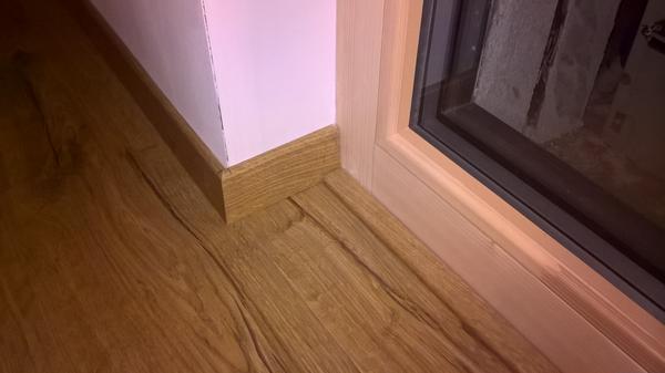

Ahoj, nedavno som to riesil a ak mas zarovno podlahou, tak ja som si dal vo farbe podlahy taku listicku. ak budes mat dlazbu neviem, ale mne pri plavacke zostavala taka medzierka medzi oknom a podlahou, takze ta listika ju pekne zakryla, kedze je nalepena na plavacke, tak si s nou pekne plava.
Skusil som to odfotit, trosku to je vidiet, ale pre predstavivost je to snad ok ...
@pacosk toto je fajn riesenie, ja som sa istu dobu na to pozeral ze kde je vobec ta lista? ;-)

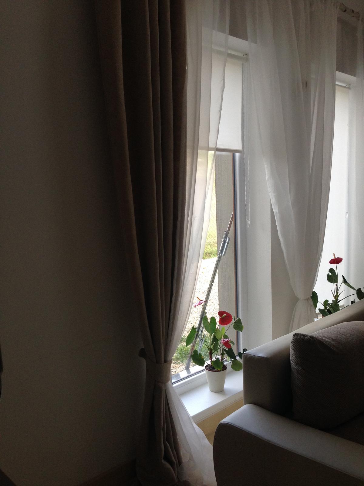

@romana01 z vnútra máme až po zem, viac sa mi to tak páči, z vonka som tiež tak chcela, žiaľ museli sme zdvihnúť dom a tak máme z vonka parapet, zvykla som si :-N
Ak máš okno takmer na zemi určite daj aspoň lištu alebo jednoducho prepoj s dlažbou.My máme okná 10cm od zeme. Parapet sme dali hneď nad soklovú dlaždicu. Toto riešenie sme volili keďže okno je predsadené viac kvôli zatepleniu.
@eva299 ale na tejto tvojej fotke podľa mňa to vyzerá dobre, osobne by som sa nebála toho parapetu vôbec, skôr jasné že je to iné keď je to pri zemi, vtedy by bolo fajn to riešiť lištou :-)
