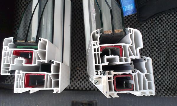

 @thorin dik , kovanie siegenia aubi tiez asi.Rozhodujem sa medzi nimi , medzi Schuco SI 82 a Salamnder BE 82MD
posledna fotka je robena mnou pri porovnani oboch profilov ktore som si bol pozriet
Cena vo farbe:
1.Prime - 3030 e
2.Schuco - 3400 e
3.Salamnder - 3360 e
8. feb 2015 o 17:32  •  už býva v dome  • Odpovedz  •  Páči sa mi to
