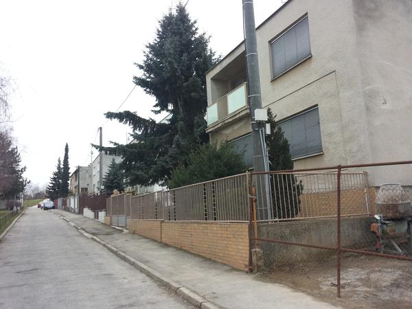

chcel by som sa spýtať či niekto robil plny murovaný plot z PORFIXu

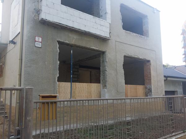

rekontrujem dom a plot je už tam, základ je ok, len ja chcem plny múr.
spravil by som to z hrubky 200 mm a na vrch by som dal malý veniec a na to betónovu strešku.
nemusel by som to celé obkladať styrodurom ale len by som to osietkoval a oklebroval
myslím že to bude lepšie držať ako na betonových DT čkach

keramický povodný obklad obijem dolu,navrtam do povodného murika roxory, zalepím chemickou kotvou a spodný čar by som dal na maltu. ale keď dám na to sietku, kléber a omietku tak tomu nemože sa nič stať si myslím.
