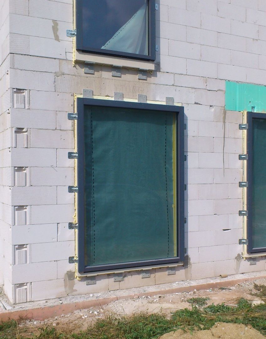

 ahojte, v piatok nam idu montovat okna na hrubej stavbe - na pasku. Okrem jedneho mame vsetky okna az po zem,aj dole aj na poschodi tzv francuzke, niektore su aj pevne, neotvaratelne. Firma nam teraz pred montazou kazala na tychto oknach upravit stavebne otvory -zmensit o 2 cm. Aj vy ste to museli robit? Ako ich mame zmensit? mame dole dat polystyren alebo ytong ?Podla mna by to mali urobit oni...Dole nam ide podlaha cca 15 cm, hore na poschodi cca 10 cm.

 @matrina nalepte xps po obvode

 ano, aj nam to kazali.....Ale stale rozmyslam nad tou montazou "na pasku", co sa rozhodujeme medzi dvomi dodavatelmi, tak jedny to robia automaticky a "vrelo" to odporucaju, kvoli unikom tepla, a druhy o tom hovoria, ze si to dava malo ludi, a ze to nema skoro ziadny vyznam...., tak teraz neviem...... emoticon

 @sonrep pasku isto ISTE. Pena nie je izolant ....je to len pena a bere vlhkost...ale zas ja poviem tak ..Ked clovek o tom nevie nic mu nechyba emoticon). Lepsie asi nevediet ako potom vediet a nemat. No ak mate sancu dat pasky dajte....je to celkovo 200 Eurova investiciaemoticon). Hlavne tam kde je parapet...nejednemu podfukuje...

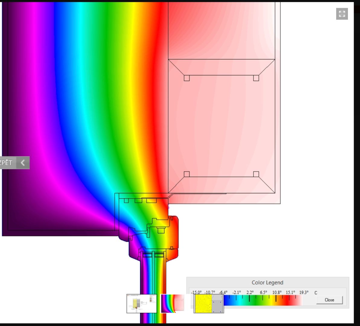

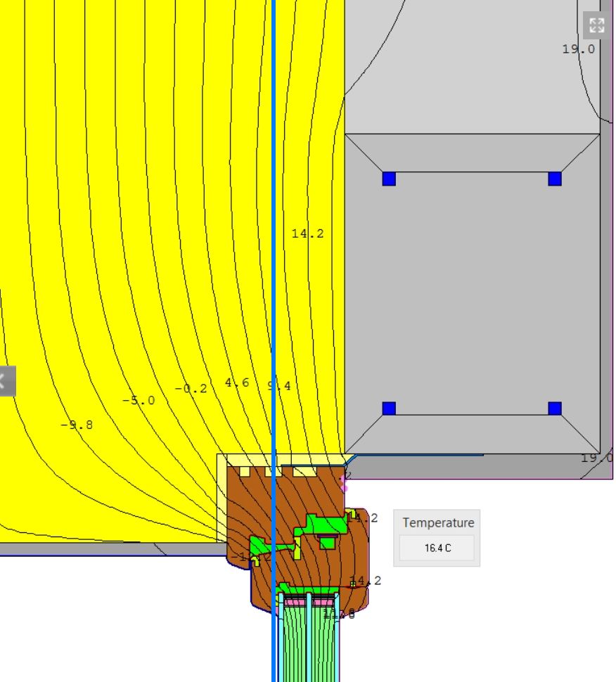

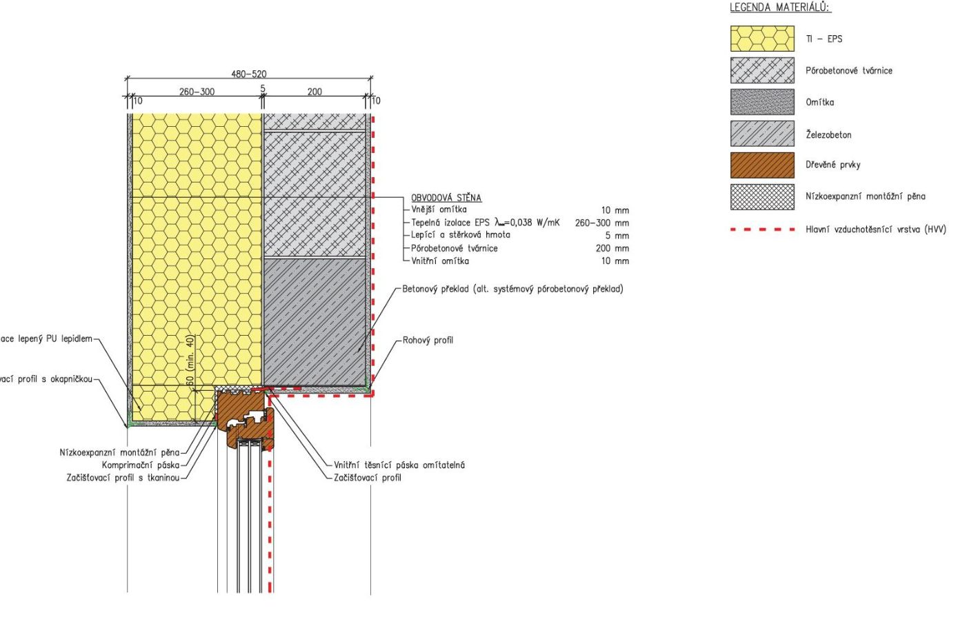

 @sonrep okná sa normálne kotvia, pásky sú o inom - zamedziť kondenzácii v spáre
lacnejšie vyjde, ak si ch človek nalepí dodatočne sám
@matrina xps po obvode dúfam neodporúčajú kvôli nesprávne zameranému oknu, ale kvôli zmenšeniu tepelného mostu
Osadenie okien a prekrytie izoláciou: http://www.poradte.cz/domacnost-a-bydleni/8706-tepelny-most-v-ulozeni-oken.html
