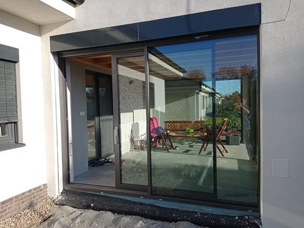

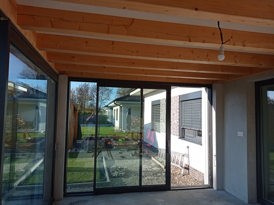

@kreola Mohla by si prosím poslať fotku ako to vyzerá delené na tretiny? My máme 4m široký stavebný otvor, tiež zvažujem tretiny, resp by som chcel 2/3 fix a 1/3 posuvné, no neviem či sa to tak dá, alebo reálne ten rám bude musieť byť rozdelený na 3 časti
@jancikk Pri veľkých rozmeroch je limitáciou veľkosť okennej tabule. Neviem ti presne povedať, ako širokú okennú tabuľu je možné vyrobiť, ale ak je to menej, ako 2/3 tvojej šírky, tak to bude treba rozdeliť na tretiny a nie 2/3 a 1/3. Presne ti to povie predajca.
@jancikk tu je fotka este zo stavby..ale viac fotiek najdes v mojich albumoch http://www.modrastrecha.sk/blog/kreol...

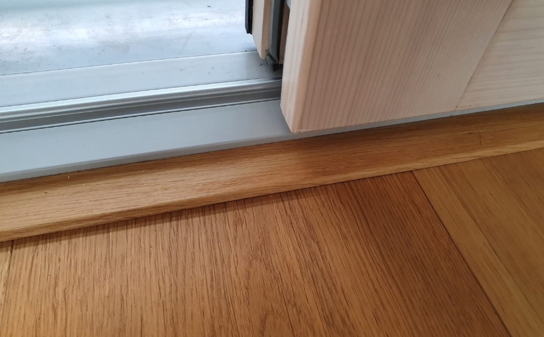

@kreola ako máte ukončenú podlahu k HS portálom zvnútra? nejakú lištu ste dávali? či len vyšpárované?
@milan_toman Tu som o tom písal a sú tam aj fotky: https://www.modrastrecha.sk/forum/okn... https://www.modrastrecha.sk/forum/pod...
@milan_toman je tam drevena lišta..taka uzka
