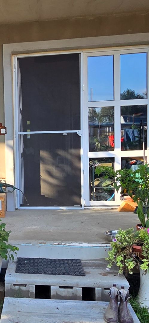

Dobrý deň, chcela by som sa opýtať, či ste si niekto uz dali robit dvierka pre macky cez trojsklo? Mam dvere v obyvacke na terasu a chcela by som dat do nich vyrobit dvierka pre moje mačky. Vyhoda je, ze su tie dvere s delenymi vyplnami (prikladam foto). No bojim sa ako to vie izolovat. Viem ze su aj take dvierka, ktore su ako keby izolovane,ale ci v zime je to dostatocne, tak to neviem. Kedze to chcem do obyvacky. Ak by ste vedeli o niekom, kto taketo nieco vyraba, idealne v BA a okolí tak budem rada za kontakt :)

@janculka171 To myslíš tak, že celé to jedno okienko nahradíš dvierkami pre zvieratá?

@janculka171 Ja by som to urobil asi tak, že by som kúpil polykarbonátovú dutinkovú dosku (tzv. Lexan) takej hrúbky, ako je tá sklená výplň, napr. takýto: https://www.obchodtoth.sk/dutinkovy-p... Tu dostaneš rôzne hrúbky, alebo si ich skombinuješ: https://eshop.zenitsk.sk/dosky/komork... a do neho by som osadil nejaké štandardné dvierka pre zvieratá, ktoré ponúkajú zveroobchody: https://www.petpark.sk/catalogsearch/... Podľa mňa taká firma asi nie je, ktorá by vyrábala tie dvierka na mieru. Určite to nebude tak izolovať, ako to trojsklo, čo máš teraz. Možno dvierak neprefúka, ale trochu chladu cez to pôjde. Ale to je daň za komfort.
Je super, ze zasklenie nie je jednoliate, ale mas jednotlive vyplne. Vie sa to lahsie vymenit, teda len jedna cast. Cize si mozes osadit macacie dvierka bez toho, aby si musela prerabat cele dvere.

@janculka171 Jasné, dá sa to spraviť, ale musia ti vymeniť celé sklo. Trojsklo sa totiž nedá len tak vyrezať.. Robí sa nové s otvorom na dvierka priamo z výroby. Tie kvalitnejšie dvierka sú zateplené a dobre tesnia, takže ani v zime by to nemal byť problém. Len rátaj s tým, že to nie je úplne lacné... V okolí BA skús napríklad firmy ako GlassImpex alebo kontaktuj sklenárov, čo robia zasklenia na mieru. Väčšinou s tým majú skúsenosti.
