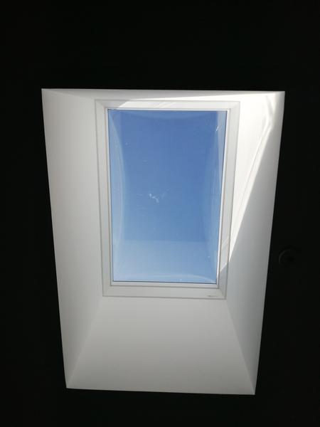

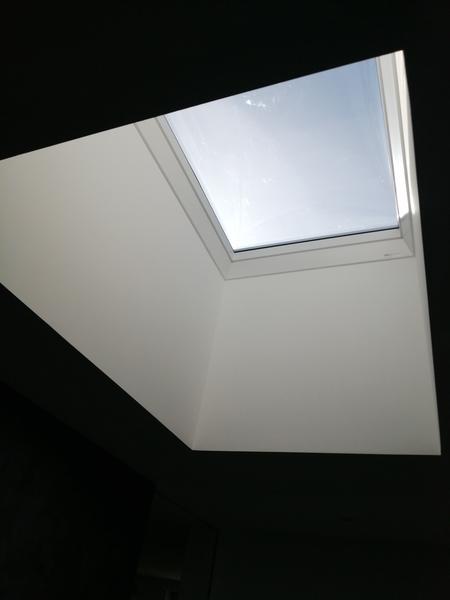

@darklol a aka vam vysla vyska od podhladu az po sklo. Nam vychadza 80 cm a pride mi to uz dost taky tunel. Mozem poprosit foto? Aj do IP staci. Dakujem
@sappa dakujem. Spekulujeme ci svetlik alebo svetlovod lebo to chceme do chodby a do jedalne. V jedalnivsi to trochu neviem predstavit mat ten svetlik a este to skonbinovat aj so svietidlom
@wivik unas je ako vidis nad schodiskom a je to jedny zdroj svetla a ze je ho tam pozehnane
